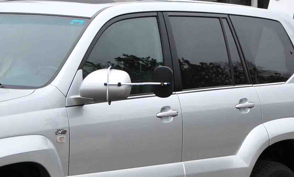

Die richtigen Wowaspiegel für den J15 zu finden ist Glückssache. Ich hab nach einigen schlechten Erfahrungen die Aufsteckspiegel HANDY MIRROR XL von RK REICH gekauft. Diese passen dank Gummibänder und leicht zu bedienendem Spannsystem Typ 'Handy'.
Die Spiegel sind ausreichend gross ausgelegt und erlauben eine gute Übersicht. Durch die jeweils 2 Klemmen unten und oben bleiben die Spiegel selbst bei längerer Fahrt stabil und fest an den Gehäusen der Aussenspiegel sitzen. Die elektrische Einstellungsmöglichkeiten der Originalspiegel bleiben, bei mir jedenfalls, komplett erhalten.
Selbst bei meinem 2,50 m breitem Caravan reichen die völlig aus. Die Spiegel gibt's unter anderen auch bei FRANKANA, etc.

Es gibt die sogenannten Oppi Aufsteckspiegel, da habe ich auch eine Halterung gefunden, die für den J 12 geeignet war....mit ein bisschen nachbiegen.......google mal nach Oppi
Das Problem, was man dabei hat, ist, dass die bei etwas mehr Wind zum Einklappen auf der Fahrerseite neigen, wenn man auf der Landstraße einem LKW begenet und beide um die 80/90 km/h draufhaben. Ich hab dafür einen mit Tape gepolsterten Haken gebaut, mit dem ich den Spiegel mit einem Gummizug an der vorderen Türkante abgespannt habe. Je länger der Auslegerarm ist (ich brauch den langen wegen 2,5 m breitem Anhänger), desto häufiger klappts ein. Bei Mistral hat der auch ohne Begegnungsverkehr nicht mehr gehalten...ich bin dann ohne gefahren, denn bei dem Wind überholt man keinen LKW mehr....hihi.....und hab mich schnell von der Autobahn verdrückt und übernachtet.
Im Moment probiere ich Aufsteckspiegel von EMUK aus, geht ganz gut, aber habe noch keine Langzeiterfahrungen.
