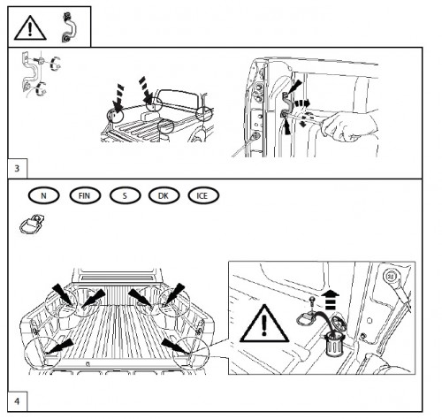

roterpflug hat geschrieben: Ich habe keine originalen Befestigungsösen sonst wäre die Sache einfacher.
Ich habe mal bei Toyota CH gefragt wo die sein sollten, die konnten mir aber keine Antwort geben , ausser EmilFrey Safenwil Fahrzeugbau kann Ihnen die montieren.
Ich hab auf die Schnelle nicht viel gefunden, aber hier die Zeichnung von Toyo wenn man eine Laderaumwanne einbaut, wo man die originalen Befestigungshaken abschrauben soll.
Bei den Klappösen zweites Bild werden diese nach Einbau der Laderaumwanne wohl weggeschmissen.
Hast Du überhaupt eine Wanne drin, wurde vielleicht beim Einbau wohl vergessen die Befestigungsösen wieder anzuschrauben?
Kannst Du da mehr Infos oder Bild der Ladefläche liefern? Grundsätzlich hat jeder Lux vier Befestigungsösen SERIE.
- Explorer II
- Beiträge: 1073
- Registriert: 27. September 2009 21:30
- Wohnort: Südbaden
Re: Kabinen BefestigungsPunkt auf Pritsche?
Wenn ich das Bild richtig sehe, dann ist das ein Hilux 4WD SingleCab in der Basisausführung - und da sind m.E. keine Ösen in/auf der Ladefläche vorhanden, weil er eine außen umlaufende "Verzurrreling" hat.
Sind die zum Thema Ladungssicherung nicht gesetzlich vorgeschrieben? Wenn Du jetzt was kleineres einladest, wie willst das dann mit der außen liegenden Rehling verzurren?
Ich würde da nicht so schnell aufgeben.
