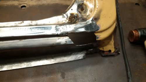

So oder so: Am Ende ward's ein Türunterbau (Wenn auch bewusst von weit weg fotografiert):

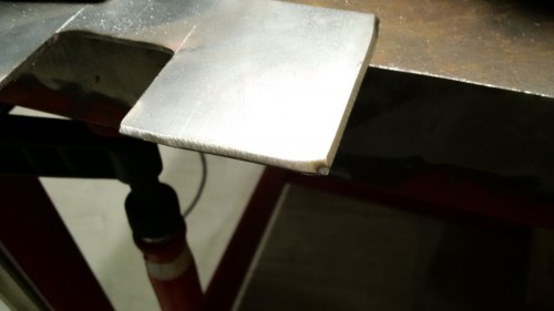

Damit war auch klar, warum keine Bewegung in Aufwärtsrichtung mehr möglich war. Ich habe also einfach ca 2mm Material aufgeschweißt (die müssen dann natürlich entsprechend vom Blech abgeschliffen werden).
Nach einer kurzen Behandlung mit der Fräse war dann schon eine neue "Bahn" für das Blech geschaffen:

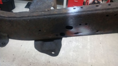

Das ganze geht nach wie vor seeeeeehr gemächlich voran, da tatsächlich immer wieder andere Dinge im Weg stehen - aber das soll hier ja nicht Thema sein. Zum "Anlieferzustand":
Leichte Rostschäden an der Hecktraverse
Ein weiteres Loch im Rahmendreieck links vorn, inklusive "abgegammelter" Blattfederaufnahme
Ein weiteres kleines Löchlein unterhalb der Traverse, der vernietete Halter wurde hier schon entfernt

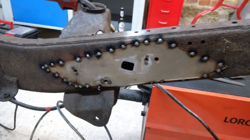

Vor dem Einsetzen des Reparaturblechs habe ich den losen Rost natürlich entfernt und alles mit Rostschutz grundiert, so richtig wird das Problem aber erst das Fett am Ende stoppen. So sah es dann "zusammengebraten" aus:
Eingeschweißtes Reparaturblech vorn

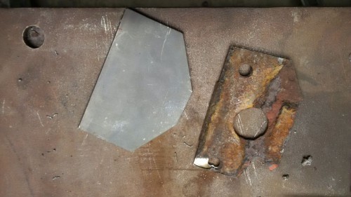

Auch die Blattfederaufnahme war fertig und musste aufgetrennt und nachgebaut werden:
Rohling Grundplatte
Rohling Grundplatte
Die Mittelbohrung habe ich natürlich auch nachgebaut, sie ist der einzige Ablauf an dieser Stelle!

Nachdem ich neue Blechstreifen stumpf angeschweißt habe, habe ich beidseitig Flacheisen aufgesetzt und rundum (auch in den Bohrlöchern) verschweißt. So gefällt mir das besser:
Flacheisen rundum verschweißt

So, zurück zum eigentlichen Objekt der Begierde! Es war ja noch eine Roststelle offen, und zwar unter der linken Diagonalverstrebung an der Rahmenfront. Nach Entfernen der Strebe war der Schaden gut zu sehen:
Durchrostung VL
Durchrostung VL
Beim Anfertigen der Reparaturbleche habe ich mir inzwischen einen ausgeprägten Pragmatismus zugelegt; die ausgeschnittenen Teile spanne ich mit Gripzangen auf einem grob ausgeschnittenen Blech fest und schrubbe die Kontur einfach mit der Fächerscheibe nach. Ästheten und Karosseriebaukünstler schütteln sich vermutlich bei dem Gedanken und werden sagen "Vermiss das ordendlich und schneid die Bleche halt gerade zu!" - Hab' ich probiert, ist nichts für mich. Wie der Engländer sagt: "If it looks stupid but works it ain't stupid"!
Kontur Repblech
Kontur Repblech
Bei den Blechen achte ich immer auf eine entsprechende Fase. Diese setze ich auch entsprechend an die Schnittkanten im Rahmen, damit lässt sich das entstehende "V" beim Schweißen gut verfüllen und die Bleche kleben nicht nur oberflächlich aufeinander.
Fase an Blech
Fase an Blech
Weil die originale, runde Bohrung im neuen Blech mit meinen Mitteln nicht wirklich nachzubauen war, habe ich mich entschlossen die rechte Seite zu kopieren. Hier befindet sich eine Rechteckige Ausspaarung im Rahmen, die m.E. den gleichen Zweck erfüllt.
Blech mit rechteckiger Öffnung
So sah das Ganze am Ende aus, ich denke, das kann man so lassen. Der Quertraverse ziehe ich noch den Lack ab und gönne ihr neue Muttern, dann ist hier auch "Schicht"!
Frontträger nach Reparatur
