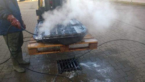

Nach einer schwierigen Nacht war ich heute morgen noch der Auffassung, der Dreck würde wohl nix mit dem Tank zu tun haben und er könne daher ganz bestimmt drin bleiben. Mein Flintenweib hat mir dann gehörig einen gegeigt, und daher - schwupps :angryfire: , war der Tank draussen.

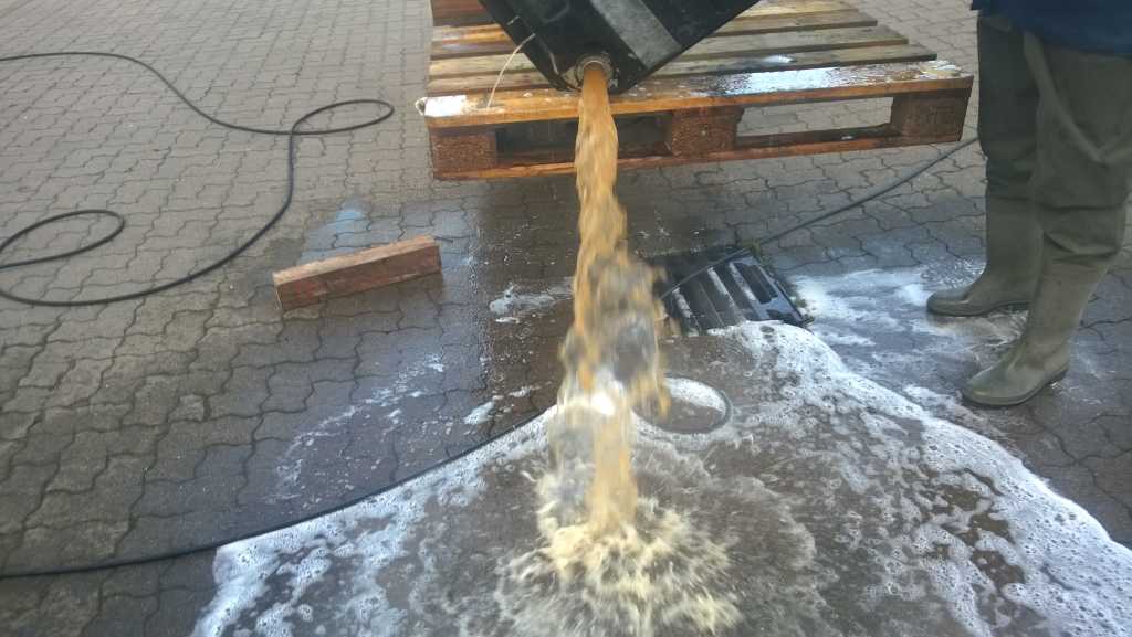

Ein Liter Spüli:
Ein Liter Corvette von der Firma Kiehl, ein Grundreiniger für Fussböden:
1/2 Liter Wuerth Felgenreiniger:
Immer schön heiss Wasser mit der Kanalratte rein:
Der Reiniger von Kiehl ist sogar als Entlacker zu gebrauchen :rofl:

Und den ganzen Mist ausgekippt auf einer nicht-versiegelten Aussenfläche mit 50% Versickerungsanteil plus Regenwasser-Gulli, alles ohne Ölabscheider?
Da fehlen mir die Worte.
Bzw. ist es besser, wenn ich jetzt NICHTS sage.

@ Axel: Hätte nicht gedacht, dass man heutzutage noch über so etwas reden muss. Logisch, dass man so etwas nicht zu Hause im Vorgarten macht, oder? :ka:
Ich fahre jetzt mal los in die Firma und mache Dir ein Foto von der Abscheideranlage, die den "Regenwassergulli" als zentralen Einlauf einer Waschplatte mit wasserdichtem Beton unter dem Verbundpflaster identifiziert. Und natürlich ist ein Abscheider immer auf den Schmutzwassersiel angeschlossen.
Über den täglich von uns ALLEN produzierten Dreck und Abfall - auch durch unsere Autos - müssen wir uns natürlich bewusst sein.
Beachte die Dosierung des von mir genannten Reinigers, ersichtlich aus dem Link von Mike: bis zu 800 ml auf 8 Liter Wasser. Der Tank des 60ers fasst bekanntermassen 90 ltr.

So, hier das Foto der Waschplatte: Zwischen den Tiefborden die Fläche mit wasserdichtem Beton, in der Mitte der Einlauf, im Hintergrund Schacht 1 = Schlammfang, Schacht 2 = Abscheider, Schacht 3 = Kontrollschacht.
Links neben Schachtdeckel 2 = 2 x Oberflächenwassersiele, die übrigens in die betriebseigene Vorklärung gehen, bevor sie ins kommunale Netz entwässern.

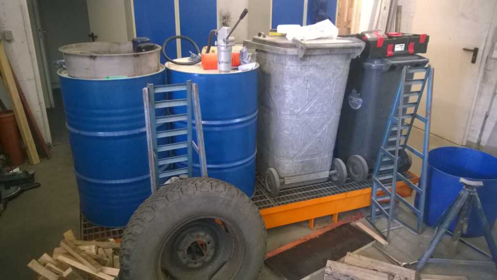

Hier noch aus der Werkstatt: Ganz rechts in der blauen Bütt der aufgefangene Diesel, 2. Tonne von rechts = öl- u. fettverschmutzte Betriebsmittel, Fass ganz links = Altöl.
