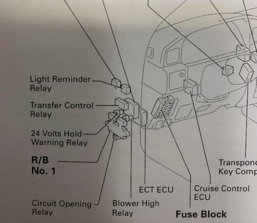

Im Fußraum links hinter der Plastikverkleidung, die auch bis über den Einstieg zurück reicht, ist der Ralaisblock R/B No.1. Dort ist das 24V Hold Warning Relay. Dieses bekommt ein Signal (+) vom Stromkreis der Ladekontrollanzeige. Da habe ich meinen Laderegler angeschlossen.
Es ist das gelb-blaue Kabel am Relay (gelb mit blauem Streifen). Miss am besten nochmal mit einer Prüflampe nach (wenn Motor an/aus) falls es nicht mehr die Originalverkabelung ist.
In den entsprechenden Schaltplänen ist dies zu erkennen. Vergiss nicht eine Absicherung (nach Angabe des Ladereglerherstellers) in der Nähe des Abzweigs, an die du bei Bedarf gut rankommst.
Grüße, Roland
