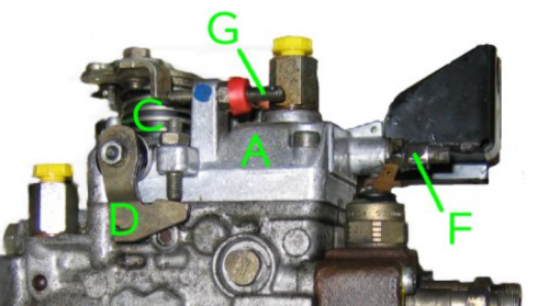

Wo stelle ich an der Pumpe die Drehzahl ein ?

[album][/album]

an der Pumpe stellt man beim 1KZ-TE die Leerlaufdrehzahl eigentlich gar nicht mehr ein, das macht die elektronische Steuerung oben drauf. Und da kann man auch nichts einstellen, denn die ganzen Schrauben auf dem Bild gibt es nicht.
