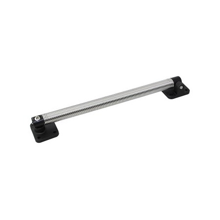

Für die Klappen suche ich noch einfache Klappenhalter. Gasdruckdämpfer sind mir eigentlich zu teuer.Vielleicht hat ja jemand eine gute Idee.
Vielleicht einfach ein Rundstäbchen was beim öffnen in eine Hülse gesteckt wird oder ein Rastscharnier?

Hallo Michi,
falls die Klappen nicht zu groß/schwer sind könnte das vielleicht passen, gibt es auch kürzer und mit anderen Beschlägen. Funktioniert auch senkrecht. Beim Aufklappen steht die Klappe auf der Feder, zum zumachen wird die Feder nach hinten gedrückt. Feder ist aus Niro.

Michi070166
Beiträge: 1474
Wohnort: Mittelhessen
Re: 79er Hardtop, Cab o. Plane-Spriegel?
Beitrag von Michi070166 »
Super Sache.
Hast du eine Bezugsquelle? :biggrin:
