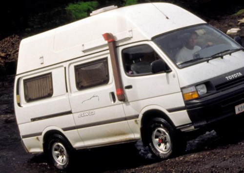

ich habe mir einen 87er HiAce 4x4 gegönnt und im Juli geht's damit nach Island
ich benötige dafür einen höhergelegten Ansaugtrakt kurz Schnorchel.
Beisspielbild:
Leider gibt es die nicht mehr zu kaufen
Für den Nachfolger schon, der hat den aber auf der anderen Seite.
Jetzt hätte ich gern Tipps wie ich das am dümmsten anstelle.
Meine Idee ein GFK Rechteckrohr ca 120 x 60 mm passend auseinandersägen und wieder zusammenkleben.
finanzieller Aufwand ca 100 €
habt Ihr noch weitere Ideen ?

Wenn ich mir die Form anschaue denke ich irgendwie an die Dachrinnen von Vordächern. Vielleicht gibt es da ja was. Gruß Alex

Flachkanal aus der (Be/Ent) Lüftungstechnik könnte auch gehen ist abeer wie Regenrohr etwas dünn ??

ich würde es mit Alu(riffel)blech machen - aber erst mit dem TÜV reden!

Das Bild erinnert mich an die Luftkanäle für Wrasen/Dunstabzüge in Küchen. Den Überang von rund auf eckig hab ich da auch schon gesehen. Wäre ja ein Ding wenn das sogar vom Durchmesser passt Beispiel

Wenn es schnell gehen soll. HT - Rohr.
Wenn es schick werden soll, lass Dir zwei U-Profile kanten aus Alublech deiner Wahl.

Mit dem TÜV würd' ich überhaupt nicht reden, wenn das Teil eh nur für Island gebraucht wird.:methusalem:
Stattdessen in Version "abnehmbar" bauen und erst vor Ort montieren.
Oder aber du läßt dir das Teil ganz in Island bauen - durchaus möglich, daß die Profis dort für den Hiace die fertige Lösung im Regal liegen haben.

ich würde mir das Teil aus Styrodur schnitzen und dann mit drei Lagen Glasfaser (2 x 280g/m² + 1 x 163g/m²+ Epoxidharz (kein Polyesterharz, das stinkt und zerfrisst das Styrodur) laminieren. Das HArz kannst du mit Farbpasten einfärben.
Die Kosten dafür sind sehr überschaubar, mit einer Arbeitspackung Epoxid-Harz (am besten L von R&G) und 2m² Gewebe kommst du damit locker hin.

bandeirante hat geschrieben:Das Bild erinnert mich an die Luftkanäle für Wrasen/Dunstabzüge in Küchen. Den Überang von rund auf eckig hab ich da auch schon gesehen. Wäre ja ein Ding wenn das sogar vom Durchmesser passt Beispiel
Schöne Grüsse Axel O.
Flachkanal schrub ich schon
da gibt es für wenig Kohle viele Teile. da werde ich mal was bestellen.
TÜV iss ma Wurscht kommt nur für IS dran

HT Rohr, wenn ohne TÜV würde ich großzügig und rund wählen, wenige Segmente und karrosserienah bis zum Dachträger hochgezogen.

Die Firma Marley bietet quasi ein Kit zum Selberbauen an
nennt sich Flachkanal 100

Schnorchel Eigenbau aus Marley Flachkanal aus dem Baumarkt aus 1995:
