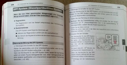

Hallo, ich schaue gerade auf die Seiten 238 und 239 eines Hilux Handbuchs (von 2015, meine ich).
Dort steht der DPF beschrieben. Auf Seite 239 steht dann, dass es Fahrzeuge mit DPF-Schalter gibt, mit dem quasi im Stand und Leerlauf in 20-30 Minuten der DPF freigebrannt werden kann.
Ist das so? Gibt es diesen Hilux auch in Deutschland? Haben andere Toyotas das auch? Hat da jemand Erfahrung mit? Klingt ja zunächst mal nach einer Sorgenfrei-Lösung...

Hier die Seite aus dem Handbuch:
AchwasAchwo

Also wenn ich das richtig verstehe, kann ich die manuelle DPF Regeneration nur im Stand (Handbremse + P) auslösen.
Ich haben den immer mal während der Fahrt gedrückt, da scheint er aber nur die Funktion zu haben. den Beladungszustand anzuzeigen.

Meiner ist von 2023 und 2.8L, also neuer und hat die Taste um die Regenerierung manuell auszulösen.
Das funktioniert aber nur wenn der DPF mehr als in etwa die Hälfte voll ist, ansonsten wird nur der Füllstand auf dem Display angezeigt.
Die Regeneration im Stand auszulösen macht keinen Sinn weil zuerst der Motor warm werden muss und es dann endlos lange geht bit fertig regeneriert ist. Ich kann wenn ich nach Hause komme den Lux im Leerlauf laufen lassen bis die Regeneration abgeschlossen ist, ob das auch funktioniert wenn ich erst den kalten Motor im Leerlauf starte und dann manuelle regeneriere weiss ich nicht da ich keinen Grund sehe das zu machen.
Die Regeneration dauert nicht immer gleich lang, manchmal länger/mehr Kilometer als andere Male.
Andauerndes abbrechen der Regenerierung ist der frühzeitige Tod für ein DPF, daher beim regenerieren falls möglich lieber ein Umweg machen bis die Regeneration fertig ist, z.B. um noch etwas einzukaufen, Freunde besuchen, etc damit der Umweg nicht nur dem Regenerieren dient.
