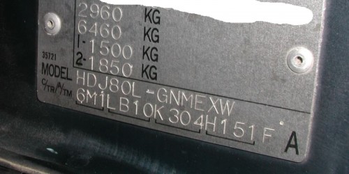

Wenn wir schon mal dabei sind, Typenschild und so...
...links ist Farbe, ganz rechts Getriebe...
...aber die Kombination in der Mitte?
Hat jemand eine Ahnung?
LB10 K304
Reinhold
George
Beiträge: 5730
Re: Farbcode gesucht HDJ82 - dunkelrot metallic
Beitrag von George »
j8 RR hat geschrieben:Wenn wir schon mal dabei sind, Typenschild und so...
LB10 K304
Reinhold
Ganz einfach von links untere Zeile:
61M Colourcode, LB10 Trimcode, K304 Diffcode, H151F Getriebe
j8 RR
Beiträge: 4706
Wohnort: Hannover
Beitrag von j8 RR »
Vielen Dank!
