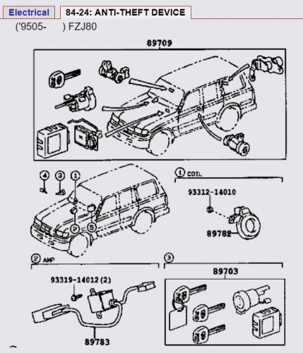

Ich bin in meinen FZJ80 Baj97 auf der Suche nach dem Wegfahrsp. Modul.
Kann mir vielleicht einer von euch sagen wo genau das Teil verbaut ist ?

Schon auf toyodiy geschaut?

Stausu hat geschrieben:Wie kann man denn genau sagen ob man ein WFS besitzt ?
Vorschlag: auf toyodiy.com die VIN eingeben und dann nachsehen ob du unter der Rubrik "Electrical" ein "Anti-Theft Device" findest. Dann ist die Wahrscheinlichkeit recht hoch. Auf alle Fälle wurden FZJ80 mit Wegfahrsperre ab Werk nach Europa ausgeliefert und auch die Lage der Komponenten ist ersichtlich.

Das klingt doch schonmal nach einen echten Hinweis.
Ich denke schon das ich eine habe , da ich ja auch ein Lesespule am Zündschloß habe .
