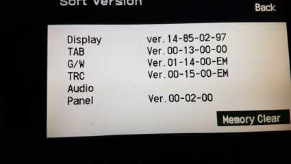

- Dateianhänge
- Nächter Schirm
- mfdchk2.jpg (63.76 KiB) 3041 mal betrachtet
- Kommunikation
- mfdchk3.jpg (74.93 KiB) 3041 mal betrachtet
- Nach dem nächsten Boot andersartiges Menuedesign (?)
- mfdchk4.jpg (36.67 KiB) 3041 mal betrachtet
- Nächste Seite
- mfdchk5.jpg (33.68 KiB) 3041 mal betrachtet
- Software (auf "neuer" Platine von Alibaba...oder anders wo im System Firmware ROM?)
- mfdchk6.jpg (32.25 KiB) 3041 mal betrachtet
- Auf diesem Menue bei nach 10min laufendem System alles o.k.
- mfdchk7.jpg (32.1 KiB) 3041 mal betrachtet
- Auf diesem "andersartigen" Menue trotz gegebener Funktion nach reboot diese Meldung...verwirrend
- mfdchk10.jpg (72.71 KiB) 3041 mal betrachtet

Die verschiedenen Layouts des System check modes verstehe ich nicht, möglicherweise ist die MFD Ersatzplatine von Aliexpress nicht passend, falls eine Firmware drauf ist. Das Ganze verwirrt.
Das Codeauslesen ging am Nachmittag, jetzt nicht mehr.
Dennoch, nach ca 10min ist das System wieder normal gelaufen....
Das Navi Abstecken muß ich als nächstes vornehmen. Wieviel Ohm der Widerstand hat, den Farbcode, kann ich auf dem Foto leider nicht erkennen. Stecken dürfte er auf den ersten beiden PINs.
Das mache ich morgen.
Irgendwie gehört das raus (Zentraleinheit+vorsintflutlicher Navirechner).... es geht nur um die Klimafunktion, der Rest ist wurscht.

mfdchk2 zeigt IG OFF -> Ignition off. War das tatsächlich so?
Falls KL30 Signal nicht vorhanden ist - schaltet das ganze nach Paar Minuten von sich selbst aus.
mfdchk3 zeigt eigentlich, dass Netzwerk getrennt ist. Die Multimedia Geräte im Toyota LAN sind miteinander verbunden, formen einen Kreis. D.h. jedes Gerät (Headunit, Navi, Verstärker, Kameramodul ..) hat zwei TX-Kontakte, "Eingang" und "Ausgang" sozusagen. Ausgang vom Gerät1 geht zu Eingang Gerät2 usw, Ausgang GerätN geht zu Eingang Gerät1. Ist dieser Kreis getrennt - können die Geräte nicht miteinander kommunizieren.
Eigentlich muss man suchen wo es getrennt ist bzw. welches Gerät die TX-Linien trennt oder wo der Kabel gerissen ist. Hast du einen Schaltplan (aus WHB)?
Widerstand ist 68Ohm, man muss am Navi die TX-Kontakte verbinden. Meine Foto zeigt den Stecker hinter Kassettendeck. Wenn ich die Ergebnisse aus mfdchk3 sehe - man kann den Test mit abklemen der Navi sparen, es wird das gleiche zeigen.
Was mich stark irritiert - sind zwei unterschiedliche Check Menus, in Farbe und Schwarzweiß, kann nicht mehr erinnern dass es bei meinem so war. Aber egal.
mfdchk10 zeigt die gespeicherten Werte, d.h. das System sammelt die Fehler vom Anfangsphase, wo es keine Verbindung gab, ins Fehlerspeicher. Man kann Code CLR und Memory CLR drucken, somit löscht man die Ergebnisse und danach Recheck - prüft erneut, aktueller Zustand.

Vorher werde ich die Codes abfotografieren sobald ich sie am Schirm bekommen habe.
