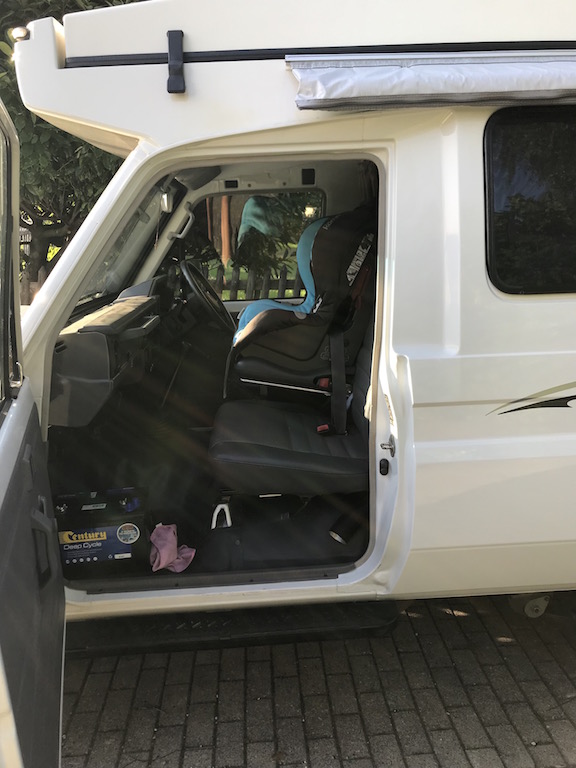

Nun ist es soweit, der 78er wird zu klein für die wachsende Familie und muss leider gehen. Wir haben es schon lange genug hinaus gezögert.....

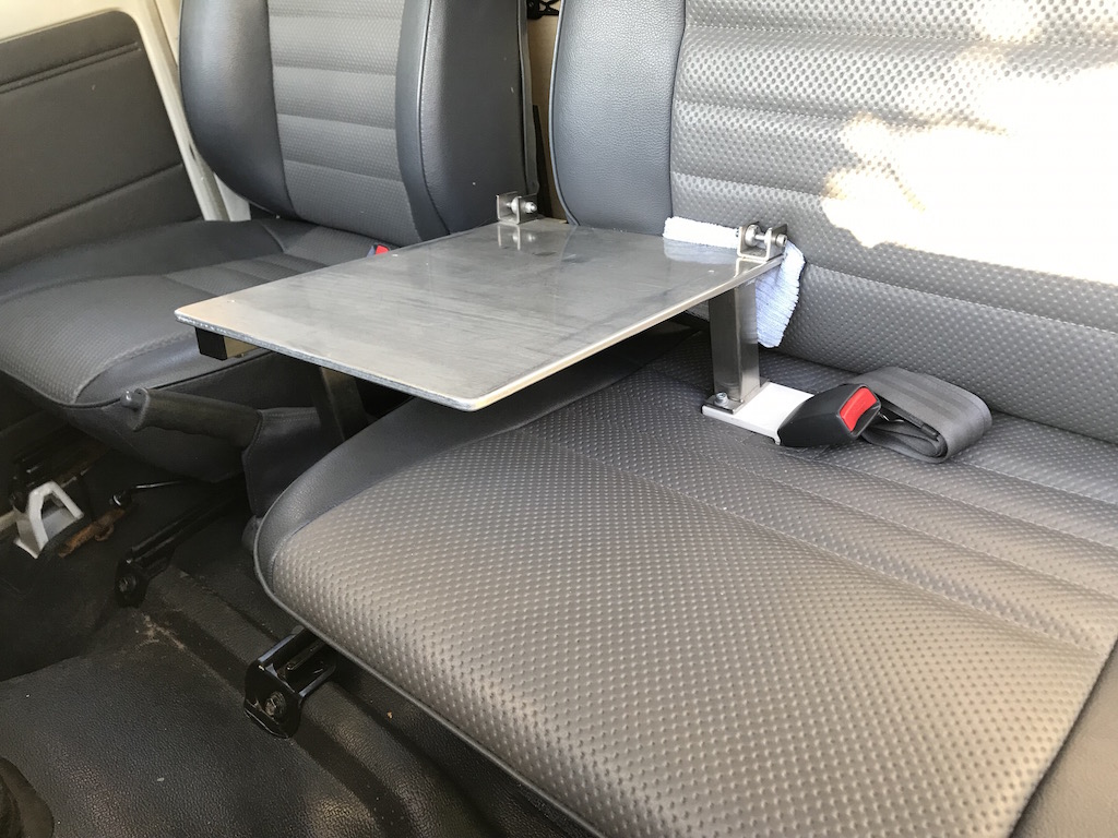

Beim ersten unserer 2 Mädels habe ich mich intensiv mit dem Thema Montage des Kindersitzes auf dem 1.5er Sitz beschäftigt und wie ich meine eine ganz passable Lösung dafür gefunden, welche mir ein befreundeter Schlosser angefertigt hat.
Ich wollte diese Lösung teilen so dass alle, welche gerne mit einem Kind weiter Reisen möchten wissen: Es gibt eine Lösung, wir sind viele km damit zu dritt gefahren ohne Probleme.
Voraussetzung ist eine einigermaßen sportliche Beifahrerin.
Die Konstruktion hat ISO-Fix Aufnahmen, zudem wird der Sitz auch noch mit dem Beckengurt fixiert. Vorteil der Konstruktion ist, dass man bei Bedarf das ganze mit wenig Werkzeug wieder in den Originalzustand zurück bauen kann. Sei dies für die Schweizer MFK (TÜV) oder falls mal ein Ordnungshüter die Konstruktion nicht toll findet.
Müsste für Linksgesteuerte FZ gespiegelt werden, natürlich......
Trotz 3 Polizeikontrollen mit Kind im Sitz ist die Konstruktion immer positiv aufgenommen wurden. Das Kind ist definitiv sicherer darin wie bei der legalen schwabbel Montage des Kindersitzes mit Beckengurt.
Ich wollte dies einfach Teilen, bleibt beim Buschtaxi so lange ihr könnt.

Vielen Dank. Baue ich mir nach.

Sehr interessant. Isofix für die 1,5er Sitzbank. Hätte ich auch gerne. Keine Werkstatt da. Vielleicht bringe ich das auch mal zu Schlosser. Oder meint ihr, dass ihr noch zusätzlich noch ein Kit für mich mit anfertigen könntet?
