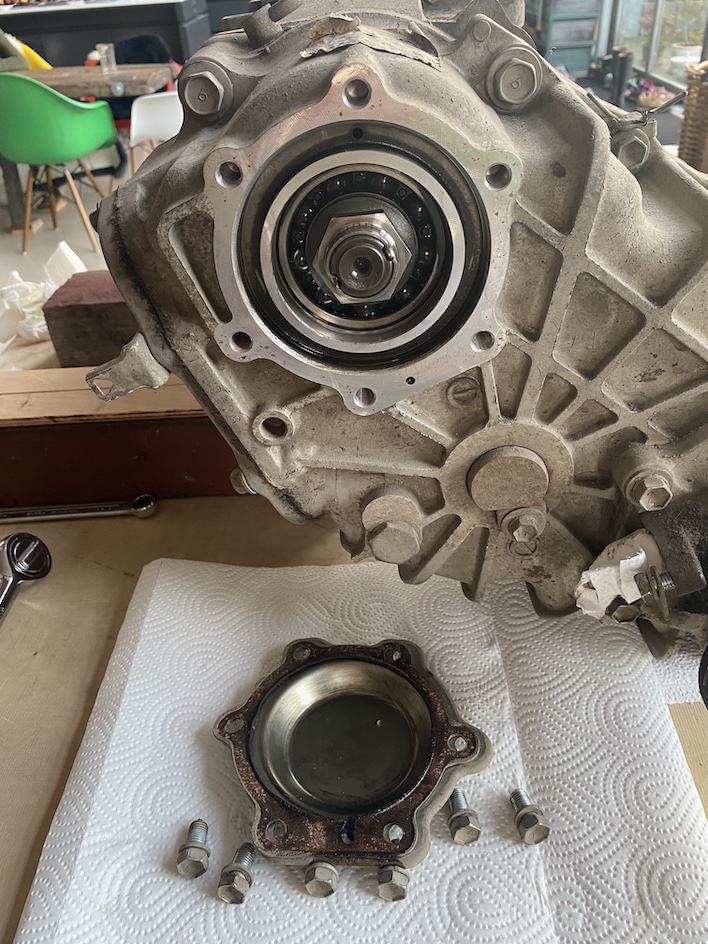

Die Idee war natürlich so wenig wie möglich mit dem Verteilergetriebe zu machen und das erst mal intakt zu lassen.
Könnte aber sein ich muss die grosse Mutter auf der Welle hier noch lösen:
Fragen über Fragen. Aber da es jetzt dunkel wird überlege ich ein anderes Mal weiter....

Re: Verteilergetriebe vom Getriebe trennen (HZJ 76)
Diese Mutter von der SG-Abgangswelle muss sicher runter.
Und soweit ich mich noch erinnern kann muss das VTG geteilt werden, da sind nämlich innen auch noch Schrauben, die die vordere VTG-Platte am SG halten.

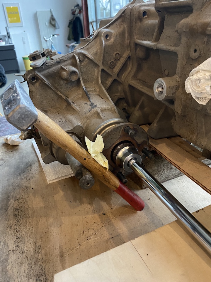

@Andreas: Danke für den Tip. Bei den Anderen ging das eigentlich ganz gut. Aber hier habe ich tatsächlich nicht viel um die Welle festzuklemmen. Die hätte ich besser mal gelöst als das VTG noch zusammen war. Dann hätte ich das wie bei der hier machen können:
Hier habe ich auch erst die "Sicherung" mit einem kleinen Schraubenzieher auf beiden Seiten aufgebogen, die Welle mit dem Hammer blockiert und dann ging es im ersten Anlauf.
