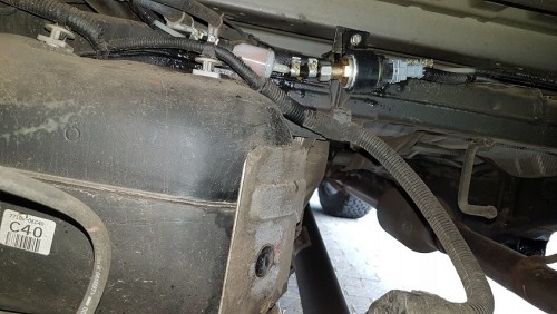

ich habe die Autoterm 2D verbaut. Da war dieser Filter im Lieferumfang.
und nein, da läuft kein Diesel aus ! Das ist Fluidfilm um die Schellen vor Rost zu schützen... :wink:
