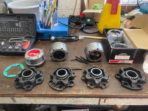

ich habe für einen von meinen Wagen (Jimny 1) manuele Freilaufnaben von der Brasilianischen Marke AVM gekauft.
Die Naben sind, wie an meinem Landcruiser auch, mit Konus / Kegel- Hülsen befestigt. Diese Hülsen sind jedoch direkt beim Einbau in mehrere Teile zerbrochen, ohne dass ich dabei die Schrauben mehr als handfest anziehen konnte (Bild). Das Material der Hülsen ist so spröde, dass es sofort bricht.
Nachdem ich mir dann probehalber ein paar dieser Hülsen auf der Drehbank nachgebaut hatte stellte ich fest, dass die Naben das Rad blockieren sobald ich die Schrauben anziehe. Ich musste einen zweite, dicke Pappierdichtung anfertigen und zusätzlich unter die Naben legen, dann liefen sie frei.
Habt Ihr ähnliche (schlechte) Erfahrungen mit den Naben von AVM gemacht? Bisher habe ich nie etwas Schlechtes gehört. Die Qualität scheint aber eher nicht zu stimmen.

Nein. Absolut nicht. Wichtig war, das man die Innensechkantschrauben mit Kegel auch ja mit einem 1/8" Sechskantwinkelschraubendreher befestigt oder gelöst hat, nicht mit einem 3mm Schlüssel. Diese kegeligen Schrauben darf man auch nicht zu fest anziehen, sonst darf man die Köpfe abbohren!
Wo sitzen den die Teile, die dir zerbrochen sind? Da hat sich wohl etwas in der Konstruktion geändert!

@ Lender:
Raubkopie hatte ich auch schon vermutet. Leider zeigt sich der recht große, deutsche ebay Händler mehr als unkulant
@ Quadman:
Die Hülsen haben innen eine 8mm Bohrung, damit wird die Nabe mit sechs M8 Schrauben an die Radnabe geschraubt. Du meinst diese kleinen M4 oder M5 Schrauben mit denen der Deckel von der Nabe befestigt wird, die machen keine Probleme.
@ Quadman:

Genau, die meine ich. Das war bei mir die einzigste Schwachstelle. Also bei Fehlbenutzung oder Unwissenheit.

Ich kann nur von meinem J7 sprechen, da hab ich AVM Naben nachgerüstet. Die haben sich einwandfrei montieren lassen (allerdings mit den OEM Toyota Konusringen) und funktionieren auch nach 15tkm mit gelegentlichem Einsatz (inkl Winter+Salz) noch gut
Edit: Montage mit den mitgelieferten Papierdichtungen

Auf meinem HJ60 habe ich natürlich auch die originalen Toyota Naben. Davon habe ich mir in Dänemark auf dem Schrottplatz auch noch Ersatz gesichert
Für den Jimny passt das mit den AVM teilen schon, auch wenn sie nicht hübsch sind. Der Wagen hat normalerweise Unterdruck gesteuerte Naben. Das ist eigentlich ganz nett, solange es funktioniert. Aber leider sind die Teile kaputt und kuppeln nicht mehr aus. Dann verbraucht der Wagen fast 10L/100km und fährt sich auch nicht sonderlich schön auf der Straße.
Nur die AVM Qualität kann mich wirklich nicht überzeugen.
Wie kann ich wohl herausfinden, ob ich originale AVM Teile oder Kopien erwischt habe?

Mein GRJ hat AVM-Naben, vermutlich von der Fa.Extrem nachgerüstet.
Durfte vermutlich nix kosten.
Bisher funktionieren sie bis auf einen hängenden Mitnehmer und machen alles klaglos mitY habe sie knapp 100 tkm mal zerlegt und gefettet. Schaut alles innen gut aus, außen ist’s halt Rotz, alles gammeligen. Aber egal, muss funktionieren.

Ich würde mal den Support von AVM kontaktieren und fragen ob ihre Produkte z.B. Seriennummern haben oder sonstige Erkennungsmale um die sich die wenigsten Fälscher kümmern. Da du sie von einem grossen Ebay-Händler hast, hat AVM eventuell auch Interesse zu erfahren ob diese wirklich von ihnen sind oder nicht.
Sofern der Support noch taugt, sollte dir geholfen werden.

Servus
Die ersten AVM die ich an meinen BJ 40 geschraubt hatte waren die mit den kleinen Inbusschrauben für den Deckel
Eher schwierig diese Schrauben nach dem lösen wenns denn geht wieder zu verwenden.
Zum Schluss entsorgt und wieder die originalen Nabendeckel genommen.FL Naben braucht man eh nicht
Gibt aber weñche von AVM die keinen Deckel haben und eben nur mit den 6 M8 Stehbolzen verschraubt werden,die waren in Ordnung auf einem anderen Toyota J7,den hab ich aber kurz danach verkauft und weiss nicht ob die noch leben.
Fazit.Schrott,und schade um die Arbeit
Wie schon geschrieben,besser die originalen falls man sie braucht.
