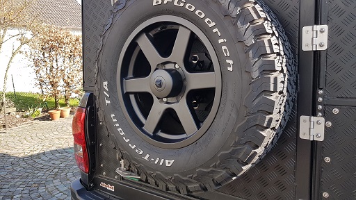

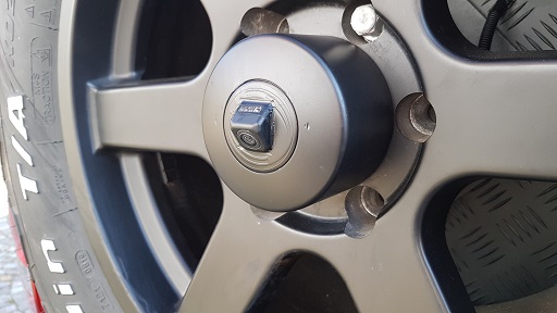

Re: Optionale Ausstattung von Toyota // Was macht Sinn?
"sendtime" schreibt : Meine Hoffnung ist, irgendwie die serienmäßige Rückfahrkamera ans Hardtop bzw. den Canopy Camper umbauen zu können
So habe ich das gemacht :
Serienkamera in die Nabenkappe vom Ersatzrad eingebaut, natürlich mit Stecker. Kann man schnell abziehen um das Rad zu benutzen...
Gruß, Jan
