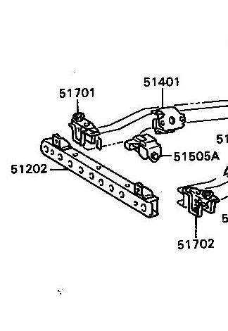

Ich meine das Rahmenteil mit den Löchern, auf der Zeichnung mit 51202 bezeichnet. Die dazugehörige Toyota-Teile Nr. ist: 51201-35120. Gesucht habe ich nach dieser Nummer. Wenn die für den LN105 identisch ist, müsste die Suche ja auf das gleiche Teil hinauslaufen, oder? Gefunden habe ich das Teil mehrmals, aber immer mit negativer Auskunft über die Lieferbarkeit.
Vielen Dank für die Antwort

Re: LN65 Rahmenteil Querträger vorne
Du musst nur die zwei Halterungen oben mit umschweissen, deswegen zeigts Dir nach der Toyota_Nr.
auch nur die vom LN65 an
Luxige Grüße, Andi
PS: generell wirst Du aber diese Teile nicht mehr bekommen, ausser evtl. gebrauchte. Da hat Muddy schon recht, selber bauen ist billiger und auch keine wirkliche Herausforderung, rede doch mit deinem Schweisser.
