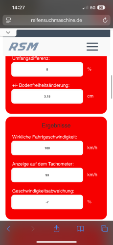

Hey, Die Toyo open County gibts auch in 255 85 16
Toyo gibt den Durchmesser mit 84,6cm an.
Alternativ haben die auch 285 75 16er mit 84cm durchmesser. Dann hat man quasi 33 zöller drauf. Wobei ich die schmäleren vorziehen würde.
Dazu hat aber wahrscheinlich niemand etwas?
Hier die Daten im Vergleich zu den Serienreifen
