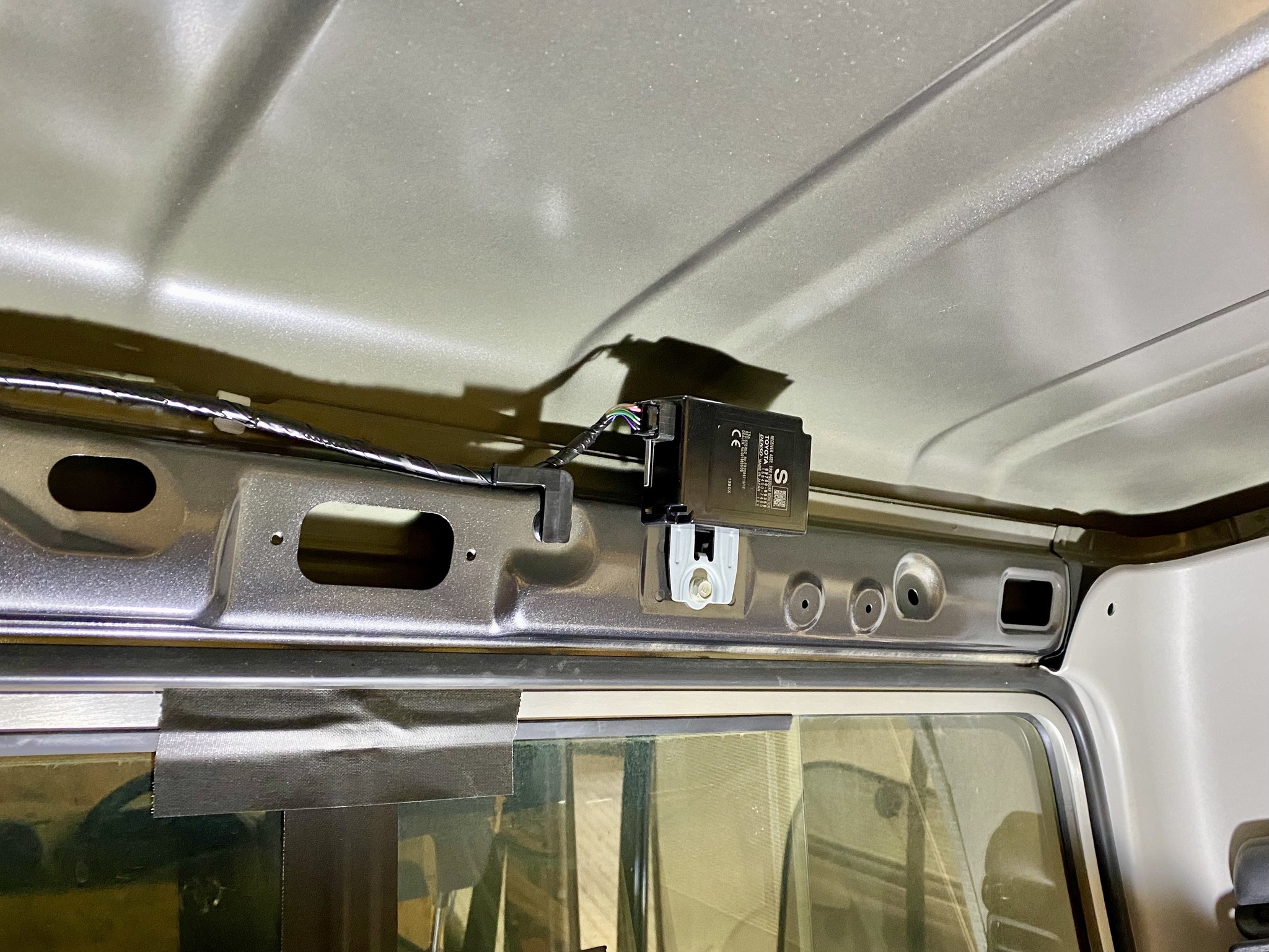

Die nervige Anzeige des Reifendrucksensors hat ausgeleuchtet. Dank der gütigen online-Mithilfe von Martin Raith konnte ich die ewig wiederkehrende Fehleranzeige loswerden.
1) Lokalisierung des TPM (Steuergerät "Tire Pressure Monitor"). Bei meinem GRJ79DC befindet es sich hinten oben in der Kabine (Fahrerseite). Beim GRJ76/78 befindet es sich unter dem Rücksitz.
2) Dachhimmel runternehmen
3) Kabelbaum vom Steuergerät lösen
4) Kabel Nr 1 (schwarz) und Nr 5 (rosa) mit einem Draht brücken
5) Kabelbaum nicht mehr wieder mit dem Steuergerät verbinden
6) Keine Fehlermeldung mehr auf dem Armaturenbrett

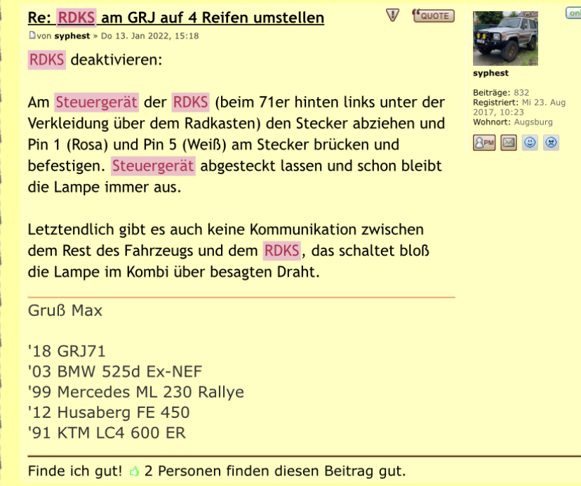

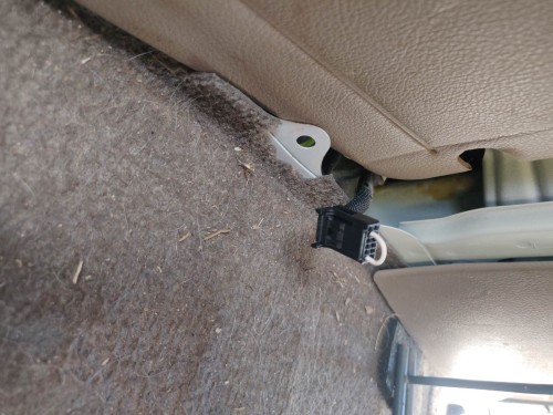

...und hier gibt's eben noch ein paar Bilder dazu. Ist doch gut, oder?

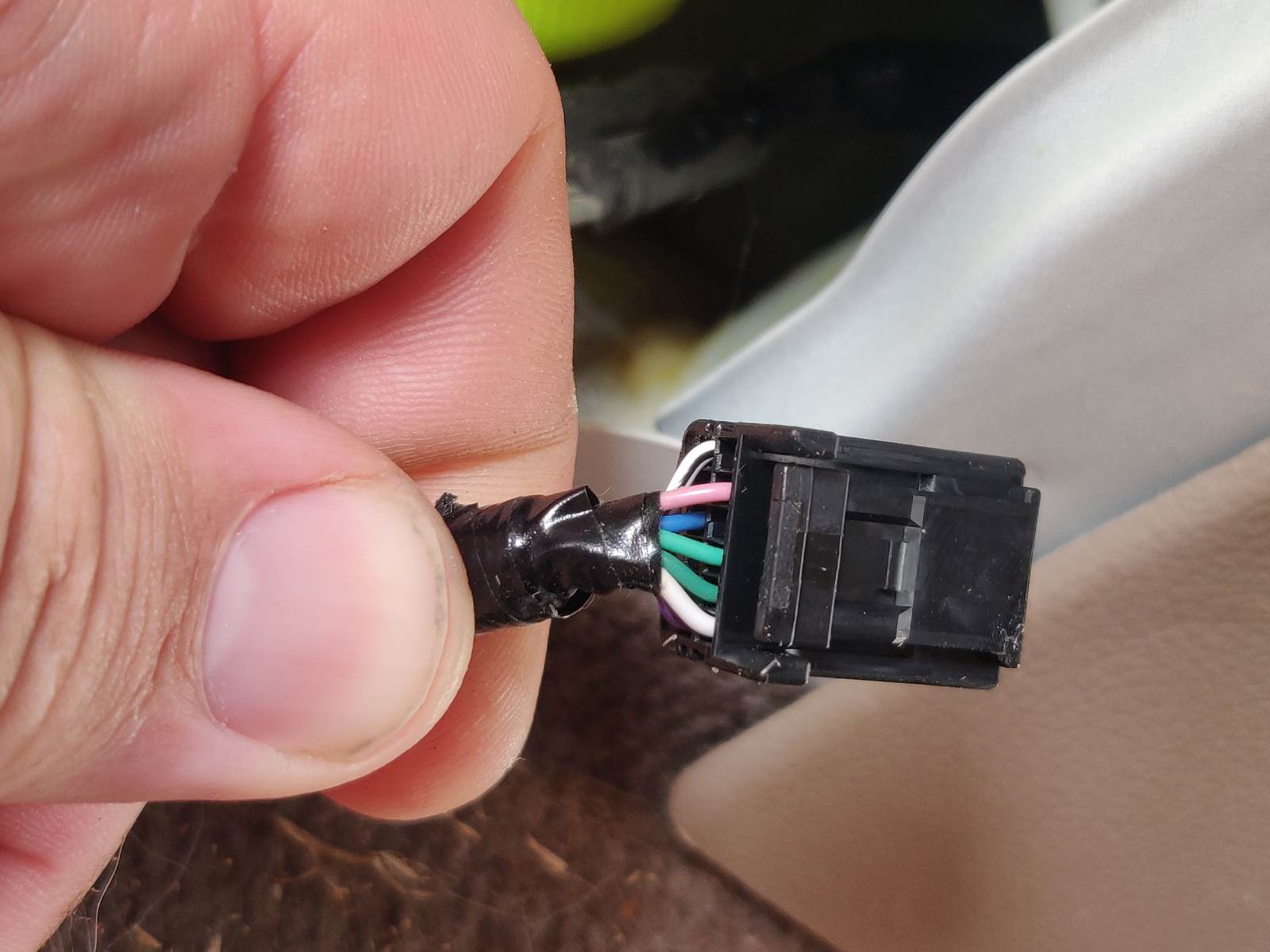

Re: GRJ7x: Anzeige Reifendrucksensor, Workaround
Und muss ich jetzt rosa mit schwarz brücken wie Facebook sagt, oder rosa mit weiß wie es hier steht?
Eventuell ist da ein Unterschied zwischen 79 und dem Rest. Ich find aber die Kabelfarben im Plan grad nicht, Pickups und andere werden aber getrennt aufgeführt beim Stecker.

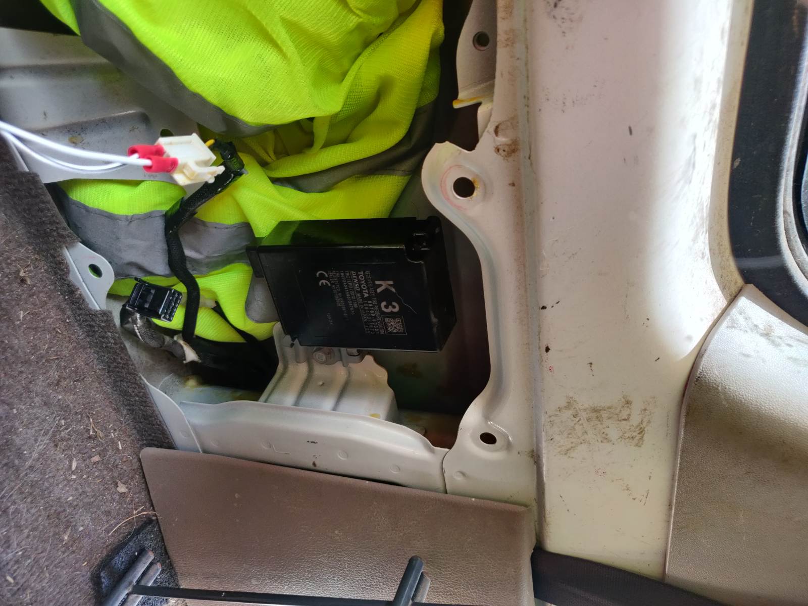

ich habe es gerade beim 2022er J78 ausprobiert.
1 weiß und 5 rosa gerückt = Leuchte aus.
Ob irgendwelche Fehler im Speicher auflaufen= keine Ahnung.
Die Funkbox hängt übrigens hinterm Fahrer hinter der Seitenverkleidung.
Hab gerade die Leitung vom der Rückfahrkamera gelegt und hatte eh die Verkleidung ab.
