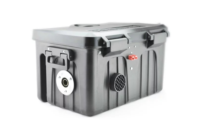

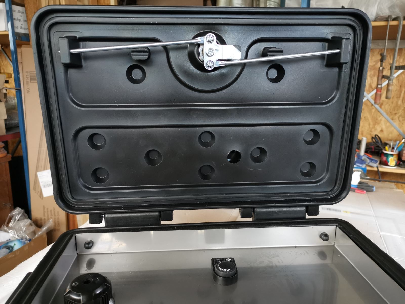

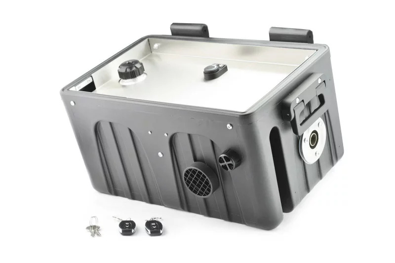

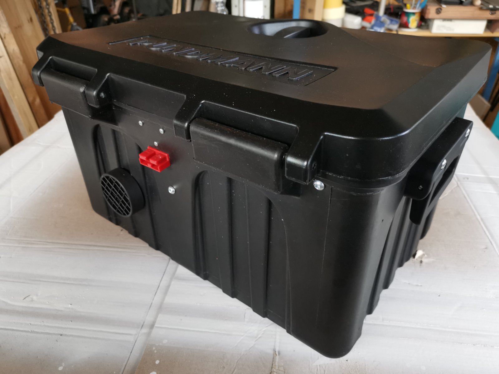

Das Grundprinzip bleibt das gleiche, aber Pundmann hat’s ein wenig “schöner” gemacht: In einer ca. 53 x 25 x 30 cm (= 40 Liter) großen Kunststoffbox stecken eine Autoterm Air 2D und ein 10 Liter Edelstahltank. Und, auf Wunsch, auch eine AGM- oder LifePO-Batterie. Klappt man den Kunststoffdeckel auf, findet man in der Edelstahl-Deckplatte den Einfüllstützen und den Drehregler der Heizung. Außen am Gehäuse gibt es zwei stabile Klappgriffe, eine Anderson-Buchse für die Stromversorgung (bei den Batterie-bestückten Versionen gibt es auch noch USB- und 12V-Buchse), zwei Öffnungen für Frisch- und Warmluft und natürlich die Öffnung für die Abgase. Das Ganze wiegt ohne Batterie und ohne Kraftstoff gerade mal 11 Kilo (mit AGM-Batterie 20 kg und mit LifePO 17 kg), und da außen nichts übersteht, kann man sie auch gut verstauen. Der Tank hat in der Version ohne Batterie ein Volumen von 10 Litern (mit Batterie sind’s 5 Liter), die Heizung verbraucht zwischen 0,1 l/Std bis 0,24 l/Std. Damit reicht der Tankinhalt also für 41 bis 100 Stunden Laufzeit. Und das mit max. 2 kW Leistung.
Angeregt von Buschtaxler Mirko habe ich mit Pundmann gesprochen und mir das mal genauer angeschaut. Die Box, die ich hier im Test hatte, hatte schon Serienstatus und wird exakt so verkauft. Sie war aber tatsächlich eine der “frühen” fertigen Boxen, da hat sich vorher schon eine Menge getan, u.a. auch in enger Abstimmung mit Mirko, der vorher schon ausgiebig getestet hatte. Und das war auch gleich das das erste, was mir auffiel: Pundmann ist da sehr offen: Sie wollen tatsächlich wissen, wie sich das im Alltag bewährt, und sie reagieren sehr fix auf Anregungen.
Im Gebrauch ist die Box denkbar einfach: Warmluft-Schlauch auf den Stutzen drehen, Strom anklemmen, Diesel einfüllen, starten. Über den Drehknopf wird die Leistung geregelt, über die mitgelieferte Fernbedienung wird sie an- oder ausgeschaltet. Die Wärmeverluste im Schlauch kann man dabei getrost vernachlässigen, oben kommt immer noch genug “warm” an. Wer aber möchte, kann auch ansaugseitig einen Schlauch aufstecken und so die bereits erwärmte Luft einsaugen und der Heizung damit zu ein wenig mehr Bums verhelfen.

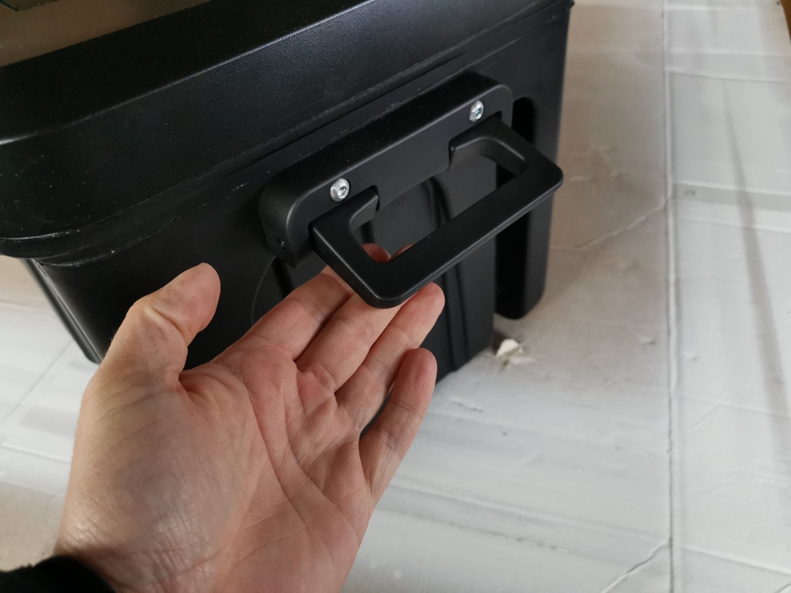

Kritik? Keine fundamentale. Die Box ist stabil, die Griffe solide, alles ist klapper- und wackelfrei befestigt, der Deckel schließt sauber und dicht. Das Ding macht den Eindruck, als würde es viele Winter überleben. Die Edelstahl-Abdeckplatte sollte in den Ecken vielleicht durchgeschweißt und die beiden Ausklinkungen links und rechts verschlossen werden, damit bei eventuellen Betankungs-Schnuddeleien nicht der Diesel in die Box läuft und dann für immer vor sich hinstinkt. Den Anderson-Stecker bräuchte ich persönlich nicht, aber da kann man sich einen Adapter bauen. Die Verschraubungen für die Schläuche haben nicht allzu viele Windungen und könnten sich schneller verabschieden als der Rest, aber das sehe ich nicht als tragisch an. Was ich mir persönlich allerdings wünschen würde, wäre noch ein Stutzen bzw. ein Innengewinde für einen Abgasschlauch: Gerade für Anwendungen in Vorzelt, Hütte oder zur Not auch zu Hause würde ich gerne die Box drinnen platzieren und die Abgase nach draußen führen, dann wären der benötigte Tür- oder Fensterspalt kleiner und die Wärmeverluste geringer. Aber für diesen Punkt hatte Pundmann ein sehr offenes Ohr, das könnte also alsbald kommen.

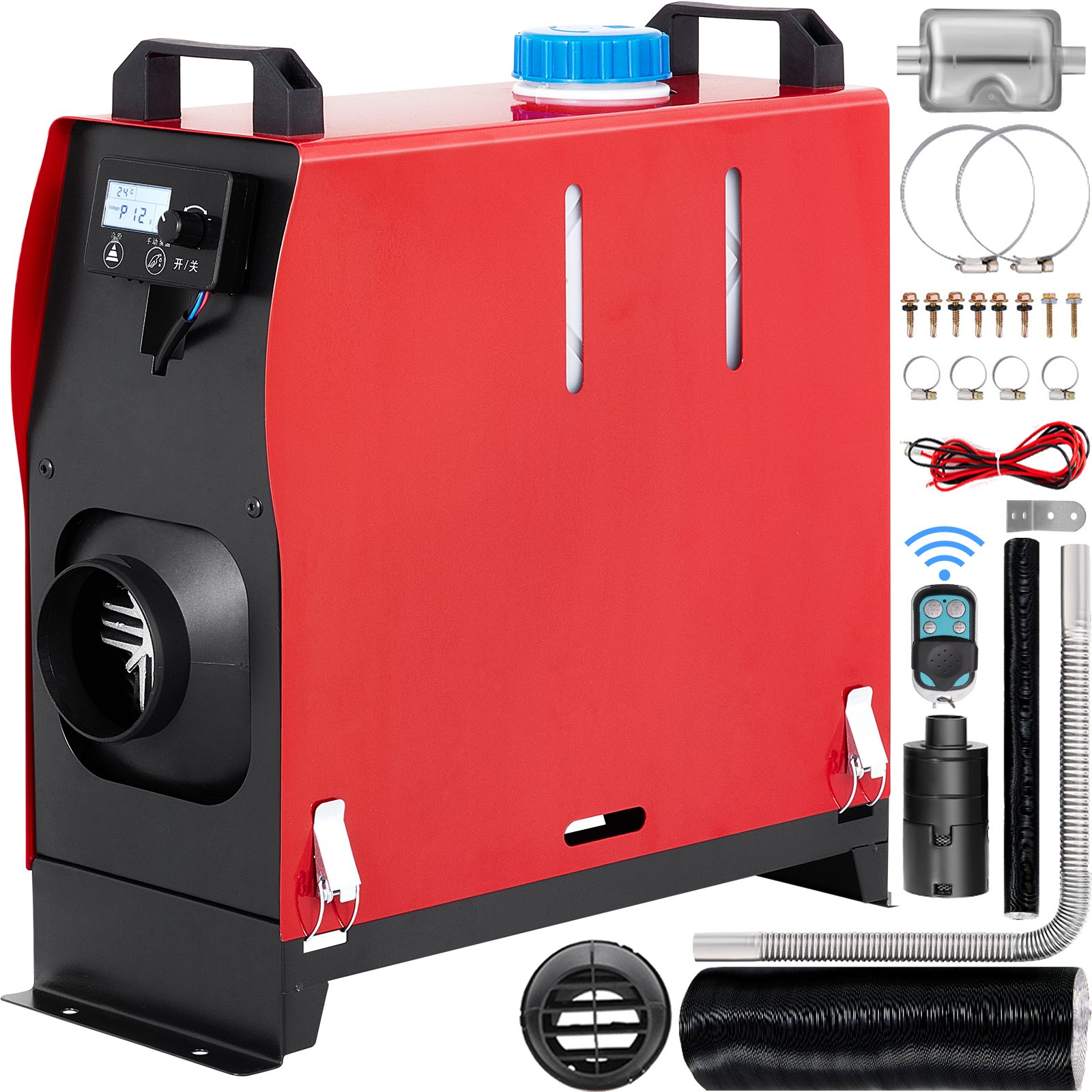

Nicht im Proficase, nur im dünnen Blechkleid, mit improvisiert verlegter Luft- und Abluftführung <150€, mit der ich in diesem Winter erstmals ohne klamme Finger in der Werkstatt arbeiten konnte. Ist nicht so schön anzuschauen und benötigt zusätzlich eine externe 12V Stromquelle, ich habe einen 4Ah/18V Werkzeugakku mit Stepdown Regler zweckentfremdet:
https://www.vevor.de/diesel-heizung-c_1 ... 0999746016
