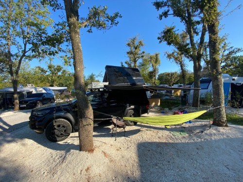

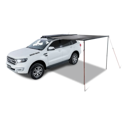

Dann mache ich mal den Anfang:
Rhino Rack Sunseeker 3
Länge 2,5m, gibt es auch in 2m
Auszug 2m
Gewicht: ca. 12kg
Hüllenfarbe: schwarz
Bespannung: 100% Polyester 210D, wasserdicht beschichtet, UV50+, Sandfarben
Stangen: schwarz, teleskopierbar, wirken etwas labil (Hundeleine in Aktion hat eine schon mal verbogen)
Gelenke der Abstützstangen sind aus Plastik, werden irgendwann sicher brechen. Gibt es als Ersatzteil.
typische Sackmarkise 90 Grad
Reisverschluß ist nicht wasserdicht, dennoch bisher (2 Jahre und Fahrzeug ist immer dem Wetter ausgesetzt) keine Schimmelprobleme
den ganzen Sommer montiert
Montage 2 Minuten
Aufbau 1 Minute
Abbau 3 Minuten
Montageort: Fahrerseite
vorher keine andere, würde ich wieder kaufen.
Es gibt Seitenteile für ~135€ die auch als Erweiterung verwendet werden können. Werden auf die Stangen aufgezogen.
Es gibt eine Verlängerung die auch als Wand verwendet werden kann. Wird in eine Kederleiste eingezogen.
Beide enthalten Stützstangen.
Was den Erweiterungen fehlt ist ein Spannrahmen, so müssen diese mit Heringen und Seilen abgespannt werden.

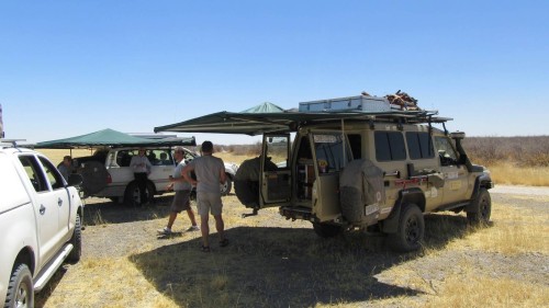

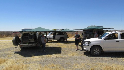

in Namibia hatten wir öfter 270grad dinger. Wirklich toll, wenn Gewicht und Volumen wurscht sind. Aber für mich eher nichts

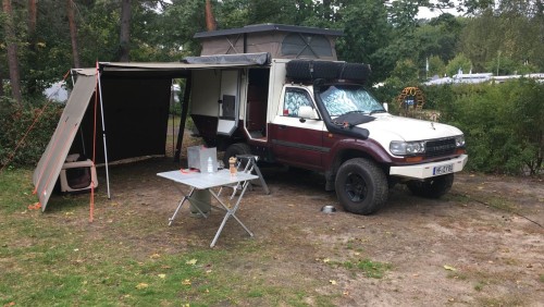

Bei der Auswahl solltest Du auch überlegen, ob Du ein Lagerfeuerfreek bist, alleine aufstellen und abspannen musst, eine Schön- bzw. Schlechtwetterlösung willst, oder z.B. das Auto mit Markise noch ein paar Meter bewegen möchtest.
Am Landcruiser habe ich beispielsweise eine ältere Howling Moon Markise, die weder Stützen noch Abspannung braucht (das Modell gibt es allerdings nicht mehr neu, da wäre dann Eigenbau angesagt). Bietet aber nur bedingt Wetterschutz, da Regen nicht richtig abläuft.
Zur Ergänzung gibt‘s noch ein Tarp aus imprägniertem Baumwollgewebe, aber da braucht man dann Schnüre und ggf. auch Stützen.
Beim Anhänger bin ich dann schon wieder ein gutes Stück fauler geworden! Da ist seitlich nur noch eine Klappe (1,50m x 2,50m) mit Gasdruckfedern dran - hinstellen, Klappe entriegeln, fertig! Gut für Sonne, gut für Regen, gut für mich!
Für „Notfälle“ ist auf der anderen Dachseite noch eine Kederleiste, in die ich das o.g. Tarp einschieben kann.

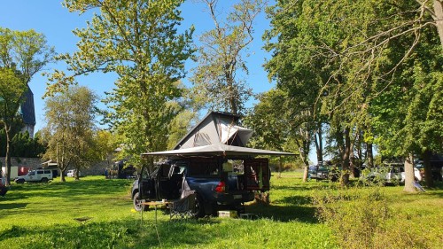

Wir haben die 270°Markise von Alucab.
Extrem schnell auf und wieder abgebaut frei tragend… und muss im normal Fall nicht abgespannt werden.
Dient als Regen und als Sonnenschutz
