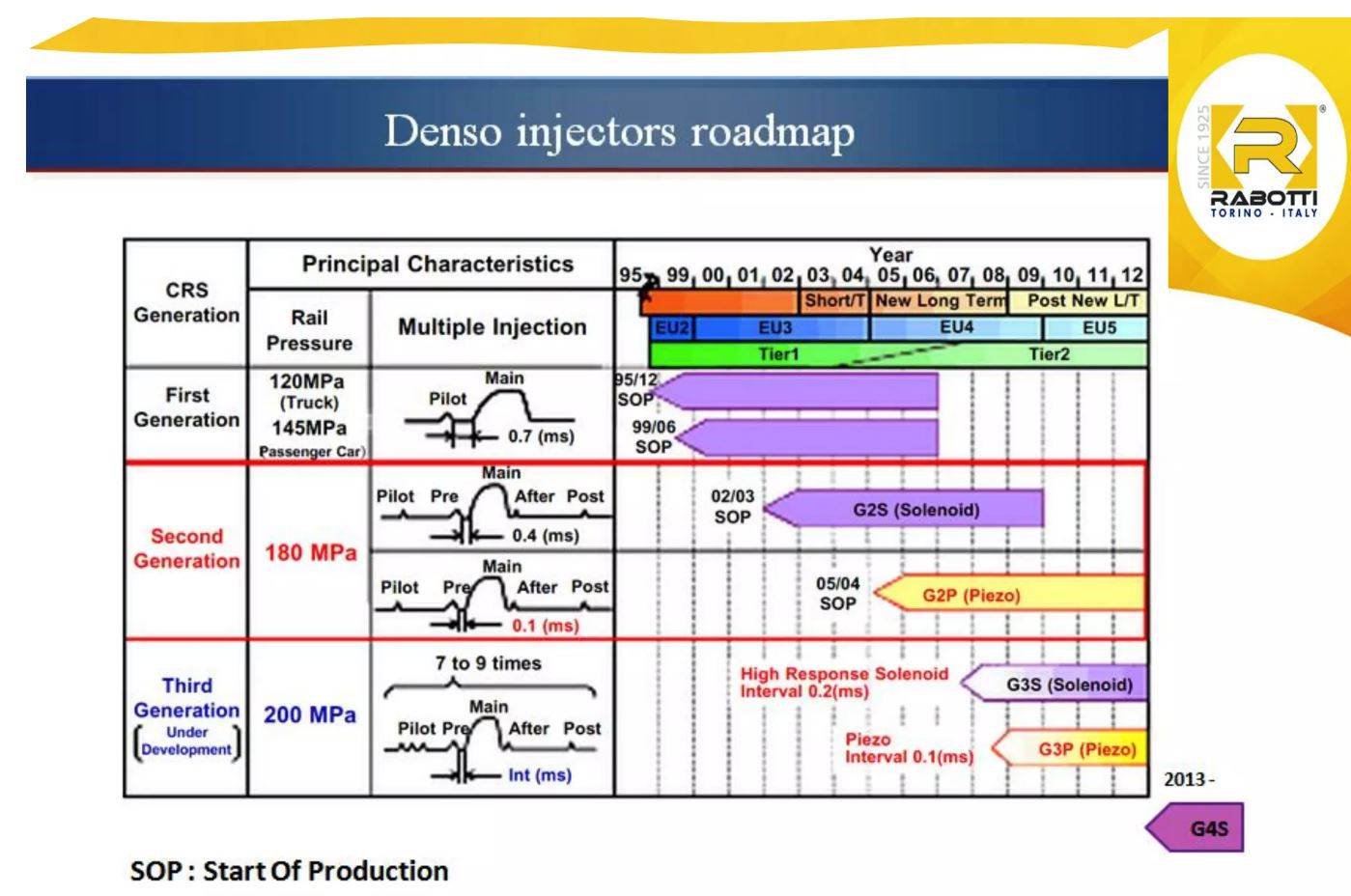

Injektoren
Ich wusste hier aus dem Forum, dass es irgendwann mal eine neue verbesserte Version gab, und dachte mir, dass ich gleich die neueste Version einbauen könnte. Habe deshalb mal etwas weiter gesucht in Service Bulletins und Co. Ich bin kein Profi und gebe es hier so weiter, wie ichs verstanden habe. Also korrigiert und ergänzt mich gerne.
Es gibt wohl 3 Varianten. G2S (bis Aug. 09), G3S (bis Aug. 11/13) und G3P (seit Juli 11). Das S steht für Solenoid (Magnetventil) und das P für Piezo (Kristalle).
Ich meine die ersten G2S Injektoren haben eher Probleme gemacht, weshalb Toyota/Denso die neuerern G2S Injektoren mit zwei Strichen markiert hat. Im Extra Cab sind diese seit März (2KD) bzw. April (1KD) 08 drin, beim Double Cab seit Mai 08.
Bei mir (Bj Juni 08) waren neben den überarbeiteten G2S Injektoren auch die überarbeiteten Dichtringe drin (nicht mehr reines Kupfer, sondern silber beschichtet). Die unbeschichteten wurden gerne mal undicht, was zum verstopfen des Ölpumpensiebs führt. Ich habe deshalb nach der Teilenummer entsprechende Denso Injektoren DCRI107800 neu gekauft. Das sollte die überarbeitete G2S Version sein (würde mich wundern, wenn sie die erste fehlerhafte noch verkaufen).
Da die G3S und G3P Piezo Injektoren ein anderes Einspritzverhalten haben, hätte vermutlich die Software abseits der Kompensationscodes nicht mehr gepasst.

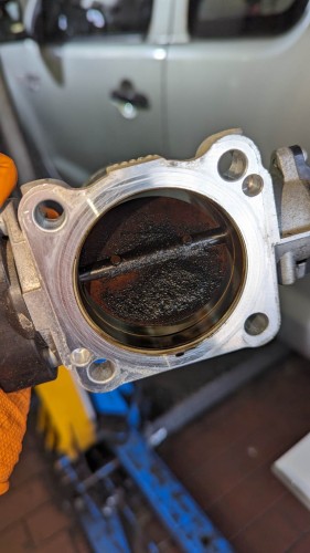

AGR / EGR
Der Ansaugtrakt war mit einer schönen 3-4mm dicken öligen und Rußschicht eingesottet. Dürfte der Laufleistung von 114k km entsprechen. Einfach mit Schraubenzieher und BR sauber gemacht. Den AGR Kühler habe ich wie von Toyota beschrieben mit Ammoniaklösung (Salmiakgeist 9,5%) gefüllt und eine Stunde einwirken lassen - funktioniert super! Ist aber Sondermüll und gehört auf die Deponie.
Da ich größtenteils außerhalb Europas unterwegs sein werde, habe ich auch über so eine EGR-Off Box nachgedacht. Ist aber nicht mehr erhältlich. Deshalb werde ich evtl. die Platte mit 7mm Loch ausprobieren, die die Abgasrückführung auf ca. 20% reduziert, sodass keine Warnlampe angehen soll - die würde natürlich, wenn überhaupt, erst im Ausland reinkommen.
