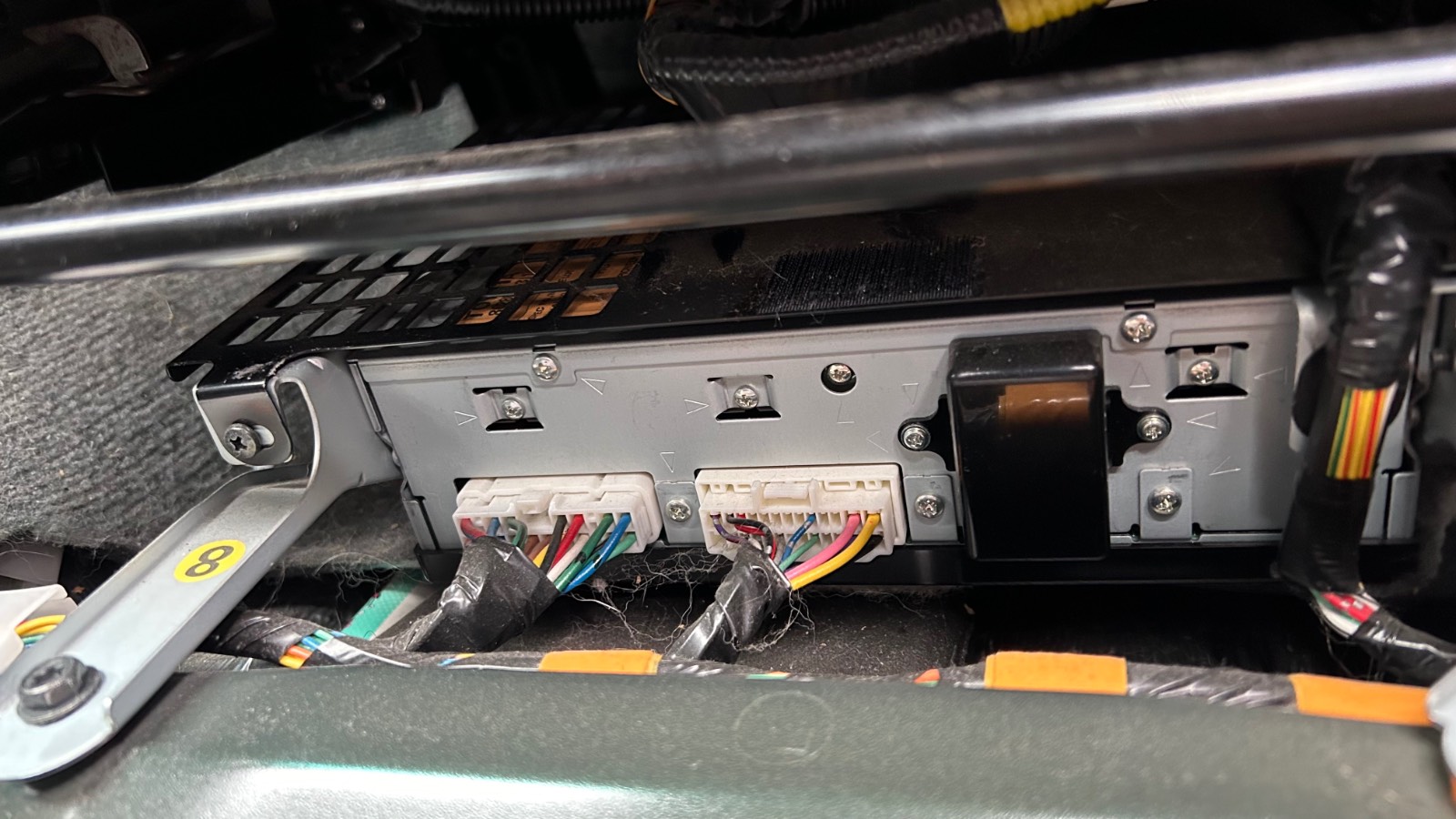

Hast du einen Verstärker unter dem Fahrersitz? Der Subwoofer sollte links hinten im Kofferraum sein, sofern vorhanden.

habe gerade unter dem Fahrersitz nachgeschaut, s. Foto. Da sitzt wirklich ein Verstärker, evtl habe ich dann diese Variante mit der JBL-Anlage? Das macht das Problem mit dem Adapter dann nochmal komplizierter, oder? Einen Subwoofer hat das Auto nicht.

Dafür, dass Du nicht wusstest, was unter dem Sitz verborgen ist, sieht es aber ziemlich sauber aus. Ich hatte da so Bilder im Kopf … 😂😂😂

Der Verstärker unter dem Auto macht es nicht komplizierter, den hab ich auch :biggrin:
