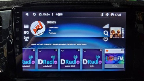

Die DAB Antenne braucht Masse, viele kleben die Scheibenantenne einfach auf die Scheibe und kleben das Masseband nicht auf den nackten A-Holm.
Die Stabantennen werden oft besser abliefern, da der Fuß eben besser an dem Blech/Masse befestigt ist.
Und ja, entweder ist das Signal da oder nicht - ein Rauschen kommt beim DAB+ Signal eigentlich nicht vor.
Ich nutzte am Android zuerst die DAB+ App und mit der DAB-Z App wurde alles einen ticken besser, trotz gleicher Einrichtung.

Welches Radio hast Du und bist Du damit zufrieden?
