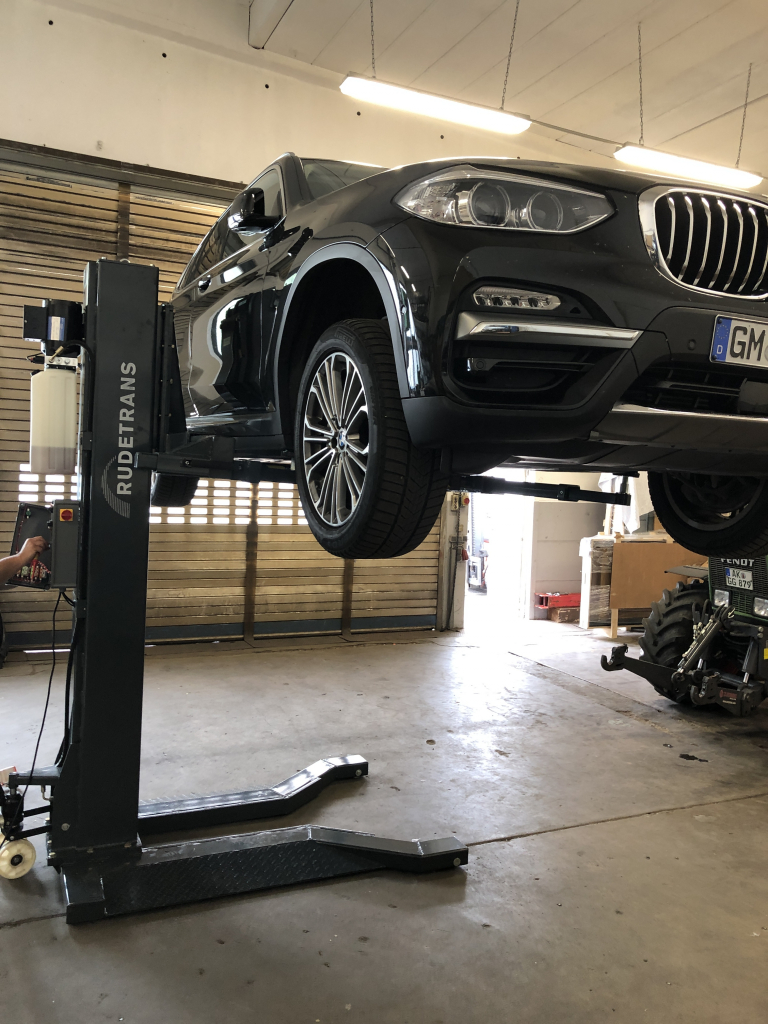

Ich habe mir vor 1 Jahren eine günstige 1 Säulen Hebebühne gekauft. https://www.rudetrans.de/werkstatttechnik/rlp1-275/
Bin Sehr zufrieden habe damit mein j100 Komplett Angehoben, steht selbst auf meinen "ebenen" Boden stabil.
Das der Unterboden nicht "ganz" frei ist habe ich mich schnell dran gewöhnt und hat mich nie wirklich gestört, habe ja mein ganzes J100 zerlegt mit/auf der Bühne.
Das Herumschieben geht nur mit 2Personen angenehm bei meinen unebenen Boden, das geht bei Glatten Betonboden bestimmt auch alleine.
Mein Fazit: für einen der den Platz der Bühne nicht für immer Opfern möchte oder nicht erst ne Fette Betonplatten gießen kann, für den ist sie genau richtig.
Ich würde sie wieder kaufen, auch wenn ihr mich steinigt oder jetzt die wilden Diskussionen los gehen. Die Bühne ist Komplett Made in China, ich bin Sehr zufrieden und würde keine 1000-2000€ mehr Ausgeben für ein Markenprodukte wenn ich sie nur Hobbymäßig Nutze, für einen Sichere Nutzung ist auf jeden Fall eine klarer Verstand nötig und ein gewisses verständnis für Gleichgewicht, also nur bedingt für Betriebe.
Gruß Nils
