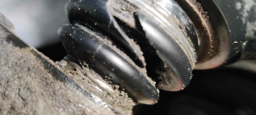

komme gerade vom Tüv. Soweit alles ok, aber zwei leichte Mängel.
Es sind auf beiden Seiten die Gummimanschetten vom oberen Traggelenk eingerissen. Es sind UCA von EFS mit integriertem verlängerem Traggelenk.
Ich fahre Freitag nach Sardinien, vorher bekomme ich das nicht mehr professionell repariert.
Langt es soweit wie möglich Dreck auszublasen, die Gummimanschette mit breitem Isoband umwickeln und/oder vielleicht mit Kabelbindern alten Fahrradschlauch o.ä. drummachen
Ist das ein Garantiefall von EFS, ist ca 2 Jahre alt. Etwas Rost ist auch am Traggelenk oben.
Gummimanschette Obere Traggelenk EFS provisorisch reparieren

Ich würde da definitiv panzertape oder ähnliches nehmen, um den Staub bestmöglich draußen zu halten.
Garantie sicher schwierig, aber beim Importeur nachfragen schadet ja nicht. Allemal ärgerlich in der Preisklasse. Meine von Tough Dog waren preiswerter und bisher sind die Manschetten noch top.
Was die allerdings gar nicht mögen ist zuviel Druck von innen durch übertriebenen Einsatz der Fettpresse - hat es da mal die Werkstatt zu gut gemeint bei dir? Oder wie kommt es zu diesen Rissen im Gummi?

nachgeschmiert hab ich selber, kann sein, dass es mal zuviel war.

alten fahrradschlauch aufschneiden, drum wickeln und mit Kabelbindern fixieren und/oder kleben sollte ne weile halten.
oder Taggelenk abschrauben und neues Gummi (oder fahrradschlauch) drüber stülpen.

Die Traggelenke sind einzeln austauschbar. Die kann man mit einer geeigneten Presse herausnehmen und neue einsetzen. Ist keine große Sache braucht aber etwas Zeit.
Ich würde direkt dort anrufen und nachfragen, die haben einen guten Service und sicher Ideen.
