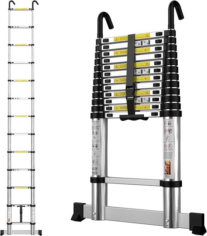

Meine Wahl, wenn ich nicht mit Seil direkt am Wagen hoch ziehen wollte, wäre eine simple Teleskopleiter mit aufs Dach zu schnallen:
https://www.amazon.de/gymount-Teleskopl ... B0DFPQXXXD
Die kann man voll ausgezogen schräg anlegen/am Dachgepäckträger einhängen und den Reifen darauf hochziehen.
Eventuell ein vorn abgeschrägtes Brett als Schlitten zwischen den Holmen dazu, damit der Reifen beim Hochziehen nicht seitwärts abschmiert
oder ständig irgendwo hängen bleibt. Kein Rumpendeln an der Karosserie. Auch zum kontrollierten Runterziehen geeignet.
Hat den Vorteil, dass man die Aktion in aller Ruhe durchführen und zwischendurch sogar eine Pause machen kann, falls
der Rücken anfängt zu streiken.

Malte Idee mit der Leiter ist gut,
Ich habe mal (alleine, trotz Bandscheibenprobleme) mit einer Leiter einen Motorroller auf meine Ladefläche geschoben. Und auch wieder abgeladen. Ging erstaunlich leicht.
Auf Youtube gibts ein Video wie man mit einer langen Leiter ein (leichtes) Gfk-Boot alleine aufs Dach bekommt.
Das sollte mit einem Ersatzrad auch möglich sein. Und so eine kompakte Leiter kann unterwegs auch für andere Dinge hilfreich sein.
