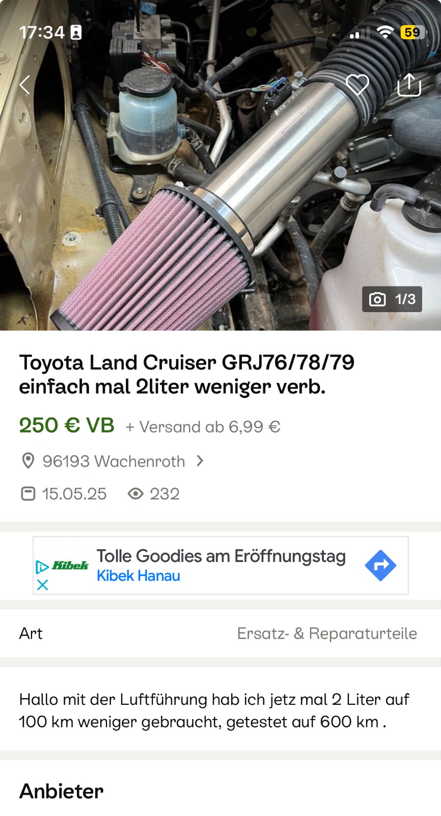

2,0 Liter weniger Verkaufsturbo
Wer möchte das probieren und bestätigen?
Ich glaubs nicht.
Ich glaubs nicht.

Re: 2,0 Liter weniger Verkaufsturbo
2 Liter ist sicherlich gelogen - aber etwas wird es ausmachen.
Ich hab ja 2 GRJ -> Einen mit Schnorchel, einen Ohne.
Der Ohne Schnorchel dreht schneller hoch und verbraucht tatsächlich weniger. Man merkt also schon das der mit Schnorchel "schwerer" Luft bekommt.
Trotzdem würde ich so einen unverpackten Filter nicht verbauen....
- Standardmäßig zieht auch der GRJ ohne Schnorchel deutlich kältere Luft aus dem Kotflügel
- Der Luftfilterkaten (egal ob mit oder ohne Schnorchel) hat einen Wasser und Staubabscheidenden Effekt...
- Diese Filter sind vom Material her für den Betrieb mit Öl gemacht (üblicherweise), die Abscheideleistung ist meist schlechter als bei den Originalfiltern.
Offener Luftfilter...
Bei richtiger Regengischt wird der auch feucht ...
Na dann qualmt er halt bisserl weiss hinten raus
Top Angebot für einen schnellen Motorschaden!
Pseudo KN Filter mit einem Stück Edelstahlrohr.
Da machen die doofen Toyota Ingenieure sich Gedanken wie eine möglichst große Filteroberfläche entsteht und die echten Fachleute bringe Tuning-lösungen aus der Mofaabteilung.

Bei mir im Betrieb heißen die K&N: KannNix Filter!wüstenfreund hat geschrieben: 25. Mai 2025 18:09Top Angebot für einen schnellen Motorschaden!
Da machen die doofen Toyota Ingenieure sich Gedanken wie eine möglichst große Filteroberfläche entsteht und die echten Fachleute bringe Tuning-lösungen aus der Mofaabteilung.![]()

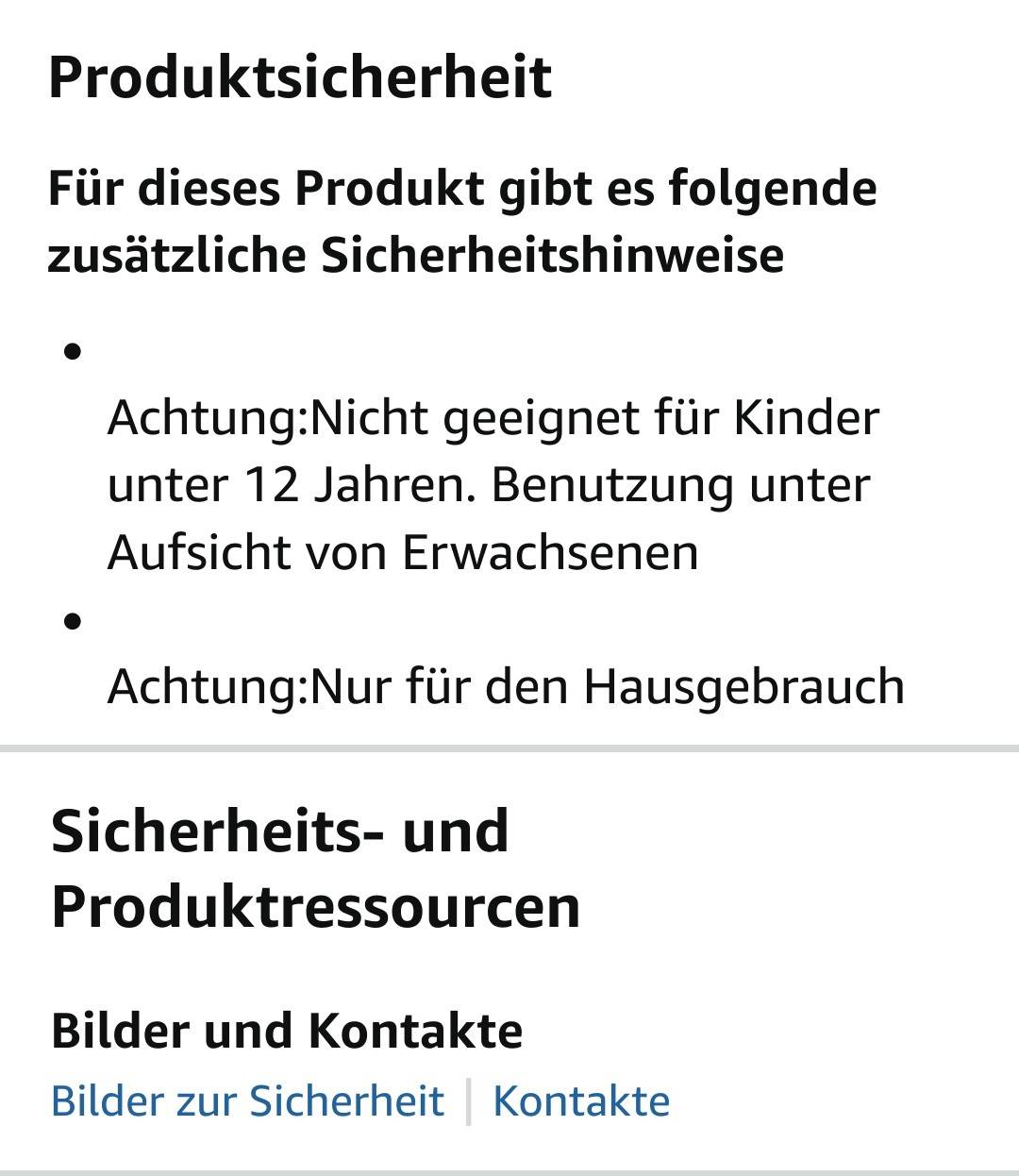

Undankbare Gesellschaft, keiner möchte den absolut phantastischen Geheimtipp mal probieren.
So eine tolle Innovation, und dazu günstig und einfach zu montieren.
