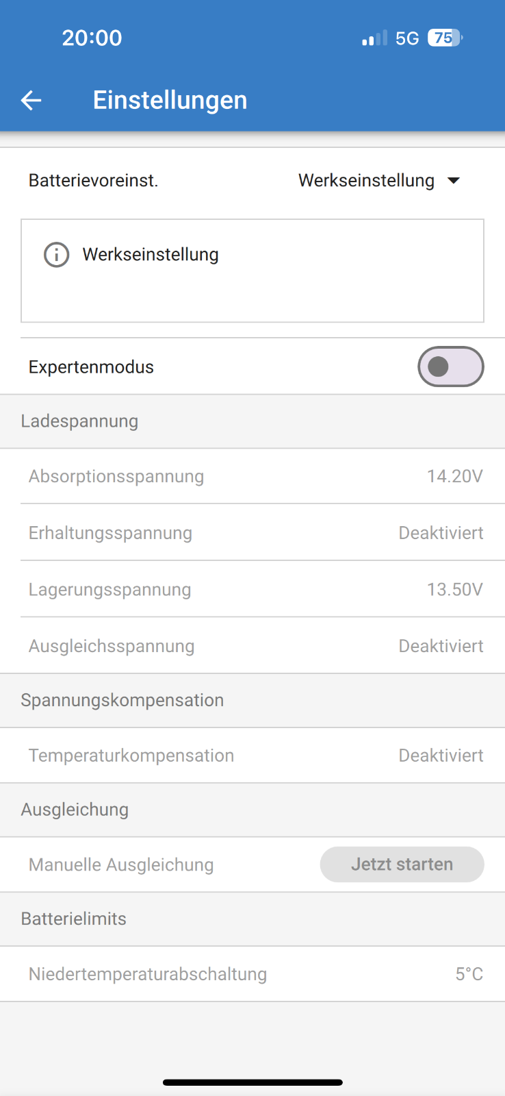

Abend, zurück in der heimischen Garage habe ich fix ein paar Fotos der Einstellungen erstellt.
Zum Zeitpunkt des ersten Fotos hatte die Batterie noch 39% Restkapazität. Die 14,2 V dürfte lediglich die anvisierter Ladespannung sein.
Im Grunde sind alle Einstellung auf den Werksangaben bis auf die 13,5V und 12,8V. Den Ausgangsstrom habe ich auf 10A gesetzte, da hierauf meine Kabel ausgelegt sind.

Re: Victron Orion XS & intelligente Lichtmaschinen
Stell doch mal unter Batterievoreinstellung auf den richtigen Batterietyp (nicht Werkseinstellung). Könnte helfen

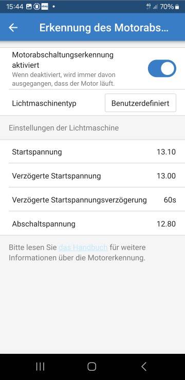

Das sind meine Einstellungen und damit funktioniert das Laden.
