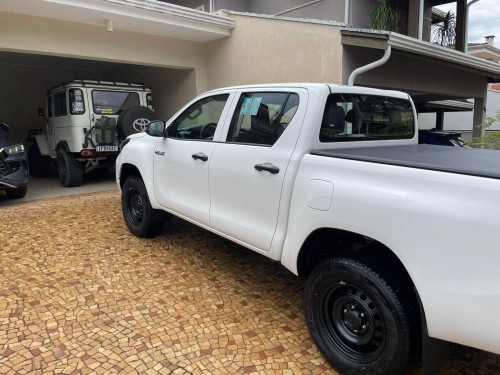

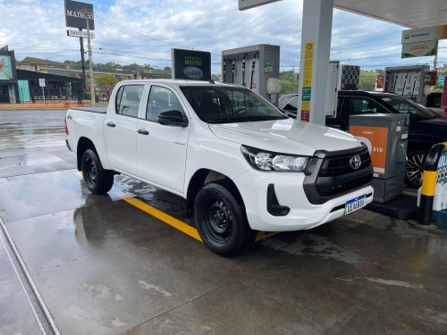

Habe heute unseren neuen Hilux abgeholt:
3km jung, alles tutti bisher. Ist halt das Basismodell, viel Plastik innen, aber dafür leicht zu reinigen :oops: Fährt sich aber gut, nicht ganz so viel Anfahr-Drehmoment wie mein J4, aber geht, dafür natürlich deutlich mehr Schmalz, wenn man ihn mal laufen lässt.
Ich hoffe er entäuscht uns nicht.
