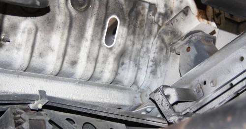

Der Unterboden ist rostfrei, das schwarze kommt von der Bitumendämmung:
kein Rost

Da ich schon unterm Fahrzeug lag hab ich gleich noch ein paar Bilder gemacht:
Aufnahme Führerhaus
Aufnahme Führerhaus
5 Gang Getriebe
5 Gang Getriebe
Kupplungsglocke
Kupplungsglocke
Auspuff
Auspuff
Schönen Abend,
Armin
