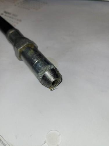

Wollte nur kurz Rückmeldung geben.
Mit nem Festo Pneumatik-Schlauch ging es ganz gut.
Das Anschlussstück / die Klaue an der Presse Zerlegen.
Festo-Schlauch dann warm machen und über den Mupsi schieben. Klaue wieder anziehen. Außen mit Schrumpfschlauch (selbstklebend) schön den Festo-Schlauch aufdicken. Wenn dick genug, nochmal n größeren Schrumpfschlauch über die Klaue. Dann ist das relativ gut nutzbar.
Beste Grüße
Reno
Beste Grüße
Reno
