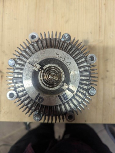

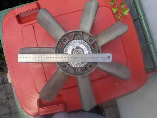

Ich hab einen Visko-Lüfter. Hört man den normalerweise? Ich hör nämlich nichts. Hier mal ein Bild vom Lüfter:

Eventuell Öl weg im Visko - lässt er sich kalt sehr leicht drehen?

Könnte sein, dass der Lüfter bei höherer Temperatur nicht kräftig genug mitläuft. Wenn der Motor heiß ist und man bei offener Haube mit den Motor hochdreht, sollte man den Lüfter deutlich blasen hören.
Wenn der so träge mitläuft kann die Visko Füllung leer oder defekt sein.

Die Kühlerzarge (wusste nichtmal das es für das Ding ein extra Wort gibt
) ist montiert, ja.
Mh vielleicht liegts wirklich am Lüfter. Sehr leicht lässt er sich nicht drehen wenn er kalt ist, etwas Widerstand ist schon da. Hab leider keine Ahnung wie sich das anfühlen sollte. Aber ich hab das Gefühl der Unterschied des Widerstands im kalten und heißen Zustand ist nicht allzu groß. Da hätte ich mehr erwartet. Aber kann mich diesbezüglich auch täuschen.
Mitdrehen tut der Lüfter zwar, gehört habe ich ihn aber noch nie. Wundern würde mich es aber dennoch, wenn´s am Viskoöl liegt, weil der Lüfter ja relativ neu aussieht.

Du kannst zum testen ne schraube durch den visko lüfter jagen. Dann isser immer 100 % zu. Ist dann aber auch nicht rückgängig zu machen und du brauchst irgendwann nen neuen...

Das ist die hardcore Lösung .quackderbruchpilot hat geschrieben: 9. September 2025 20:09Du kannst zum testen ne schraube durch den visko lüfter jagen. Dann isser immer 100 % zu. Ist dann aber auch nicht rückgängig zu machen und du brauchst irgendwann nen neuen...
Man kann auch ein Blech anfertigen , angeschraubt am Lüfter dass in die Kühlrippen vom Visco eingreift .

Kletschnasses Handtuch vor heissen Kühler hängen, aber direkt vorm Kühlernetz! Dass kaum Luft gezogen werden kann, dann muss der Visco hochdrehen. Und das Handtuch quasi ansaugen.
