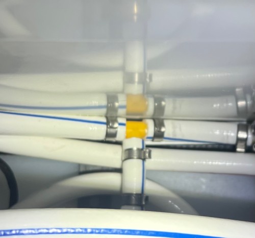

Hallo zusammen
Wir haben bereits zum dritten Mal eine undichte Stelle am Anschluss an den Boiler. Welche Schellen sollten hier idealerweise verwendet werden?

Es kommt aber auf das Schlauchmaterial und den Schlauchstutzen an , ist der glatt oder mit einer Sicke ?

Ich würde zu solchen greifen wie im Hintergrund die man mit einem Schraubenzieher/Ratsche anziehen kann. Die kann man unterwegs lösen und wieder nutzen, spart Ersatzteile und Werkzeug. Zudem hätte ich gesagt, das man mit denen mehr Kraft aufbauen kann.
Was essenziell ist, ist der passende Durchmesser von Schlauch und Stutzen. Bei einem glatten Stutzen darf der schlauch, je nach Material, nur minimal grösser sein und sollte von selbst im Drucklosen Zustand halten. Wenn ein solch flexibler Schlauch wie ihr ihn habt von selbst herunter rutscht, ist er zu gross.

Sieht eher so aus wie wenn das ein AluKunstoffverbundrohr wäre. Falls ja muss das verpresst werden. Mit Schellen wirds vermutlich nix…

Mit Gelenkbolzenschellen habe ich sehr gute Erfahrungen

Der Stutzen ist glatt, hat am Ende aber eine Verdickung. Der Schlaucht passt eigentlich ganz gut. Aktuell ist eine Schelle direkt auf der dickeren Stelle, die zweite dahinter.

wenn ich Dein Foto richtig interpretiere, sind das die "Native"-Schläuche von Lilie (?). Die sind in der äußeren (weißen) Lage ziemlich weich und darin verpufft die ganze Anzugkraft der Schelle. Ich hatte bei meinem aktuellen Fahrzeug ein ähnliches Problem, diese Schläuche dicht zu bekommen und hab dann alles wieder umgebaut auf die herkömmlichen gewebeverstärkten blauen und roten Schäuche. Die sind härter und vielleicht nicht ganz so "bio", aber die halten mit einer normalen VA-Schelle auch bei 3 bar Wasserdruck absolut dicht. Da Du aber bereits unterwegs bist, bleibt momentan nur die Lösung, eine oder evtl. zwei weitere Schellen auf die undichte Verbindung zu setzen. Das ist zwar nicht toll, aber löst erstmal Dein Problem. Viel Erfolg!

Danke für die Antwort. Es sind genau diese weissen Lilie Schläuche. Alle anderen Verbindungen sind mit gelben Kunststoffverbindern, die sind so gezackt. Da hält alles dicht bisher. Einzig die glatte Verbindung zum Boiler macht uns Probleme.
Ich versuche hier irgendwo solche Schraubschellen oder besser noch Gelenkbolzenschellen zu finden. Wir sind aktuell nähe Dresden im Nationalpark Sächsische Schweiz. Sowas müsste in jede Baumarkt zu finden sein nehme ich an?

Normal sollte aber auch eine (!) Federbandschelle ausreichen. Die haben den Vorteil, daß sie sich quasi "nachstellen" wenn sich der weiche Lilie-Schlauch mit der Zeit komprimiert. Bei dem Platz am Elgena-Anschluß würd' ich aber evtl. auch zwei nehmen. Und nicht direkt auf die Verdickung, sondern direkt dahinter.

Federbandschelle bspw. von Norma *klick* Gibt es auch von Lilie, nur in teurer. Habe ich an allen Schlauchverbindungen verwendet (habe auch komplett Lilie-Schläuche verbaut), auch an zwei "komischen" Anschlüssen, wie bei dir am Boiler. Zur Not tut es auch 'ne handelsübliche Schraubschelle als erste Hilfe, die kann man ja noch mal nachziehen, schneidet aber evtl in den weichen Schlauch rein, wenn zu fest.

der allgegenwärtige Bindedraht im Werkzeukgkasten !

Die Schelle nicht direkt auf der Verdickung des Stutzens verschrauben, sondern nur davor.
