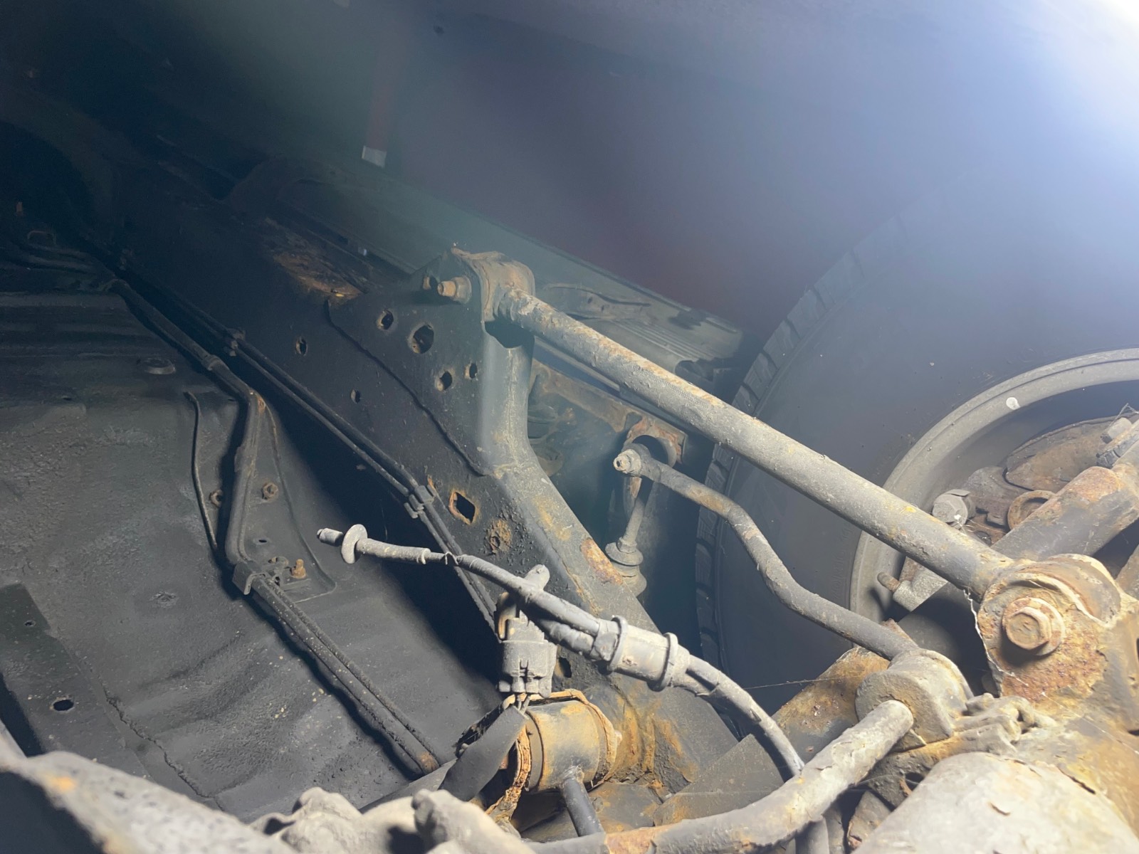

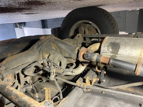

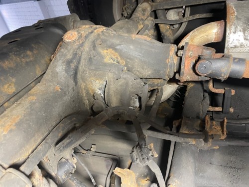

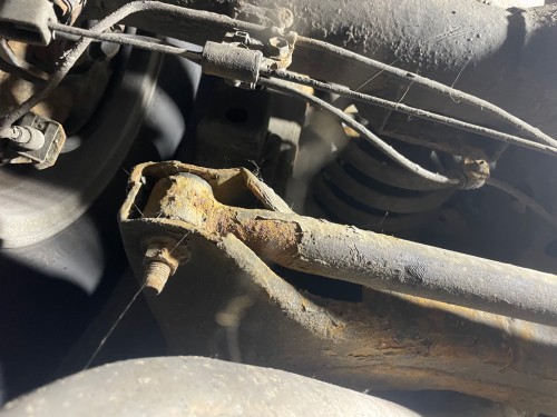

Mein j9 steht seit ca. 4 Jahren abgemeldet im trockenen. Ich habe heute nach längerer Zeit den Unterboden angesehen und dabei leider sehr viel Rost festgestellt. Teilweise ist der Rahmen an 2-3 Stellen durch.
Der landcruiser wurde vor ca. 5-8 Jahren recht aufwendig, bzw. Preisintensiv bei einer Werkstatt mit Timemax behandelt (Hohlräume/unterboden). Es zeigt sich, dass die aufgebrachten Schichten spröde sind und tw. Abplatzen.
Das Auto ist seit 1999 in unserem Besitz und ansonsten sehr gepflegt. Mein Wunsch ist es, in ein paar Jahren ein H-Kennzeichen zu bekommen.
Wie bewertet ihr anhand der Bilder die Situation?
Habt ihr Tipps für eine gute Werkstatt im Raum Stuttgart/Süddeutschland, die sich der Sache annehmen kann?
Danke für eure Rückmeldung.
Gruß, Philip

philip87 hat geschrieben: 17. Januar 2026 19:03
Wenn die Bilder nicht verkehrt herum wären, würde man sich eventuell leichter tun bei der Bewertung. :ka:
Von einer TimeMax Behandlung kann ich ehrlich gesagt nichts erkennen, das sieht weitgehend ziemlich übel aus. Um Rahmen und Unterboden hat sich aus meiner Sicht seit langer Zeit niemand gekümmert. 4 Jahre Standzeit in einer trockenen Umgebung können sowas nicht verursachen wenn wirklich TimeMax aufgebracht wurde.

Sieht nicht gut aus.
Zwischen Hinterhofschrauber und bei Timemax direkt ist viel Raum.
Früher hieß es mal, nach der Behandlung jährlich zur Kontrolle.
Das was zu sehen ist, ist das Eine.
Was (noch) nicht sichtbar ist, was anderes.
Da ist erst mal gründlich reinigen angesagt, danach mit dem Hämmerchen alles abklopfen.
Diff-deckel dürfte kurz vor durch sein.
Da würde ich zur Sicherheit was drunter stellen beim abklopfen.
Was sind das für rote Stellen am Schweller?

Hallo Philip , für mich sieht das so aus wie wenn da nix gemacht wurde an Vorbereitung. Lediglich der Unterboden eingejaucht und fertig.
Krass finde ich das Löcher in den Rahmen gekostet sein sollen/sind .
Das spricht eher dafür das noch nie was gemacht wurde....

Die Karosseriebilder find ich jetzt gar nicht so schlimm.
Viel sieht man nicht, und was man sieht ist normal für Schnittkanten.
Als meiner 10-jähriges hatte, waren quasi alle Schweißnähte an Rahmen und Achsen rostig.
Ich entschied mich für Fluidfilm / Permafilm, weil es leicht zu verarbeiten ist.
Da Permafilm recht zäh ist, mischte ich Fluidfilm rein und pinselte alle Stellen ein.
Als ich einige Wochen später nachschaute, war die Farbe neben den Schweißnähten großflächig aufgeblüht (1-2cm weit).
Nach einem Schrecken stellte ich fest, der vorhandene Rost unter der augenscheinlich festen Farbe hatte sich mit dem Fluidfilm voll gesaugt.
Das lockere Zeug grob abgekratzt, und wieder drüber gepinselt.
An den meisten Stellen war danach Ruhe, und wo der Rost wieder kam behandelte ich nach.
Auch bekam der Rahmen einige Dosen Fluidfilm ins Innere.

20k sind zu hoch geschätzt.
Zuerst mit Hochdruckreiniger sauber abblasen dann ev Sandstrahlen oder so und dann sieht man weiter.
Der Rahmen lässt sich ja schön schweißen und die Hinterachse wird schon wieder.

einfach Schrott... der Aufbau würde sehr viel dauern und kosten ...
