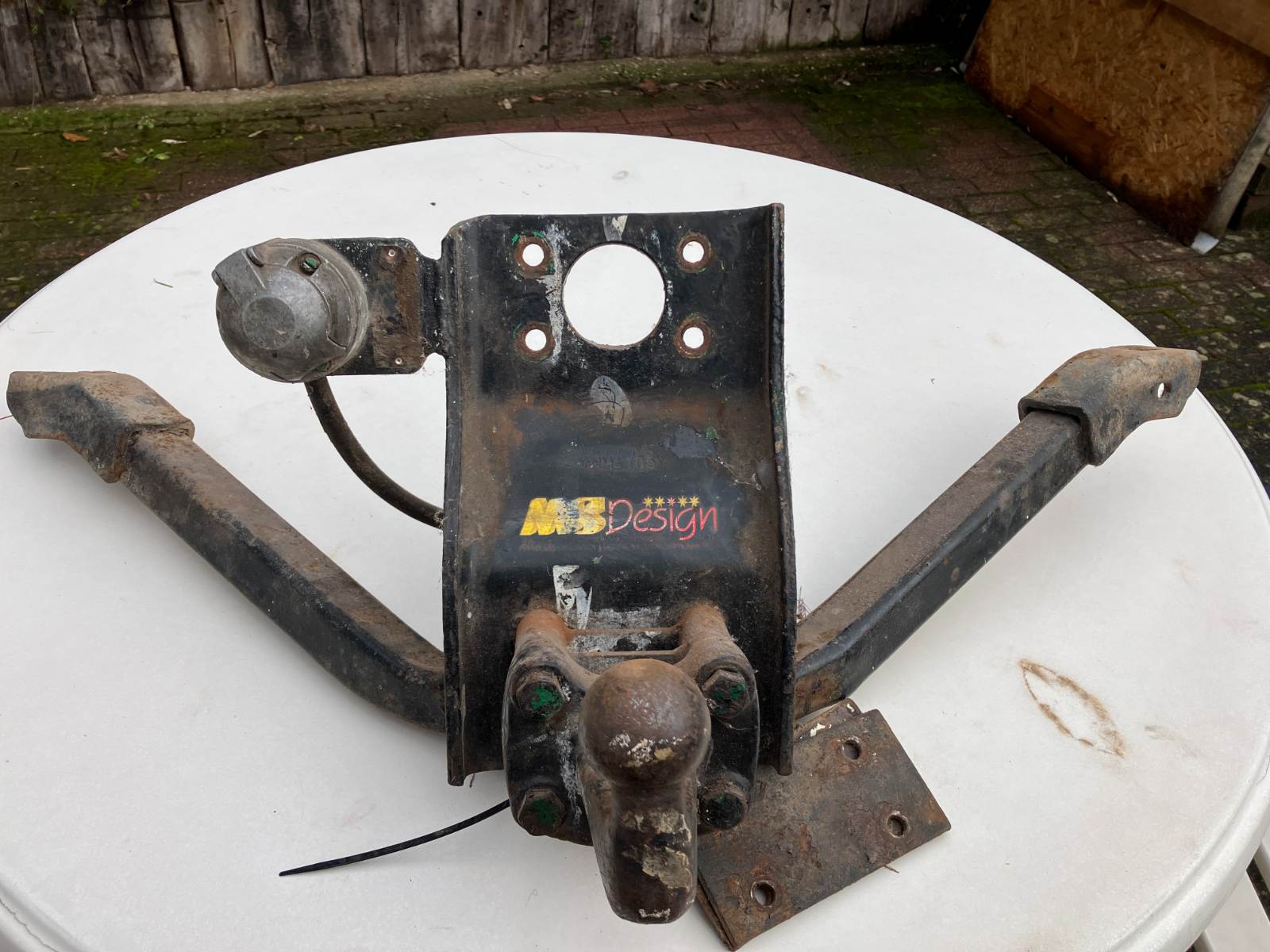

Hallo 40er-Gemeinde.
Während der abgeschlossenen Resto eines meiner BJ42 habe ich u.a. eine Anhängerkupplung der Fa. MS Design/Österreich von einem alten BJ40-Rahmen gerettet, leider ohne Papiere und/oder Typenschild.
Leider habe ich bis dato, trotz intensiver Recherche (KBA / TÜV Süd / MSDesignetc.) keine positive bzw. brauchbare Rückmeldung erhalten. Auch via "Buschtaxi.net' war ich erfolglos!
Bevor ich das Teil dem Schrotti überlasse, möchte ich hier noch versuchen, an Daten oder Zulassungs-Dokumente zu gelangen.
Alles was ich habe sind die nachfolgenden Fotos. Ich wäre für jede Info dankbar !

Meine sieht genauso aus; denke das ist original? Vielleicht hat einfach jemand einen Aufkleber drauf geklebt weil es sos schön ist?

hi,
sowas habe ich mal abgebaut.
soweit ich mich erinnere ist das eine ORIS kupplung.
das "bapperle" ist vermutlich vom importeur

Über dem Kleber ist eine Nr. eingeschlagen "M4105" damit würde ich mal beim TÜV anfragen.
Außer du hast das schon gemacht.
Egal was rauskommt. Die Kupplung würde ich restaurieren und behalten. Die ist immernoch verwendbar. Irgendwann findest Unterlagen.

Wenn 750 kg reichen kannst du die Kupplung nutzen auch ohne Typenschild

Schon bei der Firma angefragt? Gibt es wohl immer noch, egal ob Importeur oder Hersteller, würde ich mal versuchen...

Für ein Importfahrzeug aus Schweden hat mir der aaS die unbekannte Ahk durch Bestätigung der Etwa-Wirkung eingetragen.

Hallo, vielen Dank zuerst für die Kommentare !
Vor einigen Tagen wurde ein BJ mit der optisch gleichen AHK bei Mob***.de angeboten. In der Zulassung war lediglich vermerkt/eingetragen: M4025.
Ergänzend, jedoch auf den Fotos schlecht bzw. nicht zu erkennen: MS Design mit österreichischer Telefon-Nr.

KBA / TÜV Süd / MS Design - alles negativ !Hydro hat geschrieben: 28. Januar 2026 15:37Über dem Kleber ist eine Nr. eingeschlagen "M4105" damit würde ich mal beim TÜV anfragen.

Werde dir eine PM oder Email schicken.wuestenratte hat geschrieben: 28. Januar 2026 11:52Meine sieht genauso aus; denke das ist original? Vielleicht hat einfach jemand einen Aufkleber drauf geklebt weil es sos schön ist?

Wenn sich die Hinweise verdichten, daß es sich um ein Originalteil handeln könnte für das lediglich die Papiere fehlen, würde ich den erwähnten Weg der Etwa-Wirkung mit dem aaS besprechen. Mehr als ablehnen kann er nicht.Tokolosh hat geschrieben: 30. Januar 2026 15:07Vor einigen Tagen wurde ein BJ mit der optisch gleichen AHK bei Mob***.de angeboten. In der Zulassung war lediglich vermerkt/eingetragen: M4025.

Ist eine AHK oder Zuglasten in den Papieren eingetragen ?
