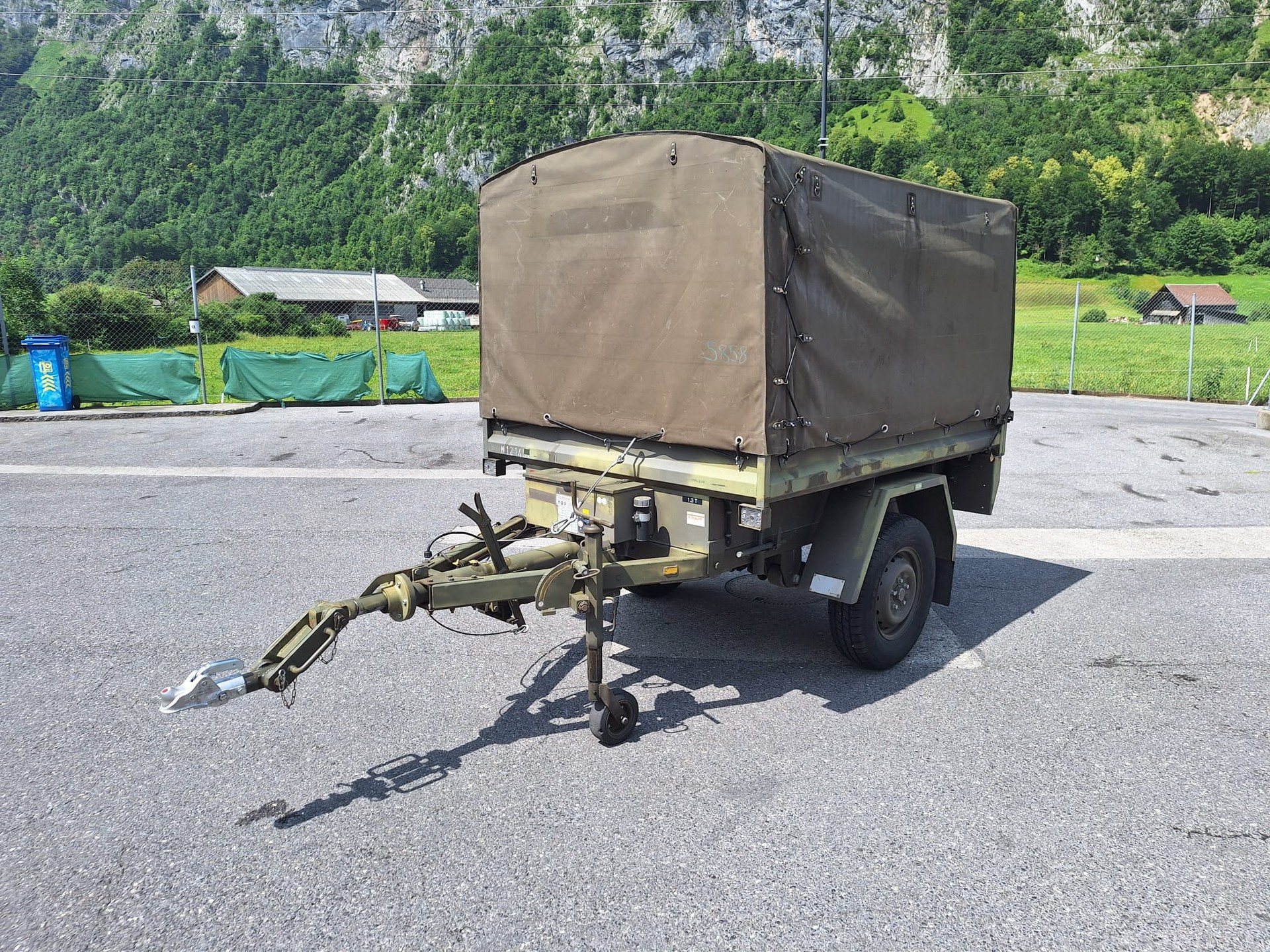

Anhänger Schweizer Armee / Sankey: Hier wäre die Option ein Alu Hartop zu bauen, auf dem das Dachzelt sitzt. Sankey Hänger wären von den Massen her perfekt, haben jedoch Nato-Öse. Beim CH- Armee Hänger schreckt mich die lange Deichsel etwas ab.

Anh85 der Armee ist saustabil. Wenn Du sagst b"edingt" Offroad-tauglich, dann dürfte er sogar etwas overkill sein. Oder eben mit viel Reserve...
Ich habe diesen Anhänger schwer beladen durchs Afrikanische Gelände geprügelt. Wir sind den Circle de Jaffar gefahren (mit HJ61 vorne dran) und wohl durch ganz Mauretanien auf Teer, plus mehrmals 200Km Prügelpiste.
Schwachstelle ist die Schubstange der Bremsbetätigung. Die reisst am Gewindebolzen zum Dämpfer offenbar gerne ab. Den Dämpfer hab ich dann ausgebaut und ein Stück Rohr eingeschweisst. Durch Schwingungen auf der Piste war die Belastung mit dem schweren Federdämpfer zu krass.
Die Auflausbremssperre ist im Gelände außerdem extrem hilfreich, wenn man mal zurücksetzen muss.

Strassentauglichkeit ist daher schon ein wichtiger Punkt, weswegen ich bzgl der Armeeanhänger dann doch skeptisch geworden bin.
Dann interpretiere ich frei, dass Du den Armeeanhänger nie am Hacken hattest. Denn dieser kommt hinterher wie auf Schienen.
