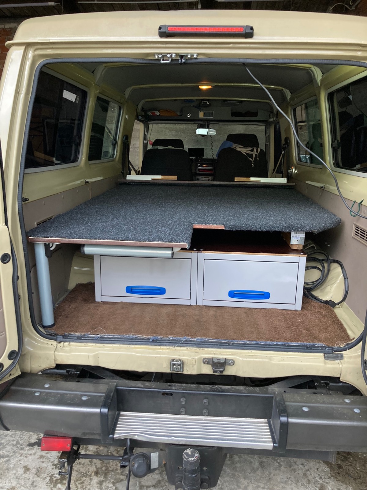

Mit diesem Ausbau (mit herausnehmen vom Bett-Ende und Bierbox) für 130-140EUR bin ich 3Urlaube zufrieden gereist.
Dann umgerüstet auf Schubladen und schlafen mit Kühlbox.
2. Evolution aber schlafen zu hoch!
Also schlafen muss tiefer!
3. Evolution mit Klavierband Klappen vorne montiert, zur Verlängerung der Liegefläche, hinten Bewegungsfreiheit für Schuhe ausziehen und Kühlbox….
So. Wie hier schon alle sagen: einfach anfangen und immer weiter nach deinem Geschmack verändern.
