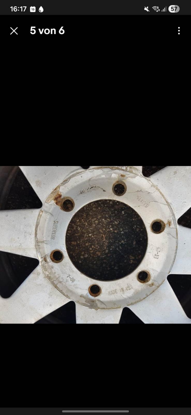

Der Herr vom TÜV hat leider die Felgen sowie montierten Reifen bemängelt.
Laut TÜV ist mit den Felgen (Superior 8 jjx 15 ET-25) keine Zulassung möglich da diese aus der USA sind und keine Prüfung bzw. Gutachten/Freigabe vorliegt.
Es sind Reifen 31 x 10.50 R 15 montiert.
Die Interne TÜV Datenbank ist laut Prüfer nahezu leer was Reifen und Felgen für den Hj 61 angeht.

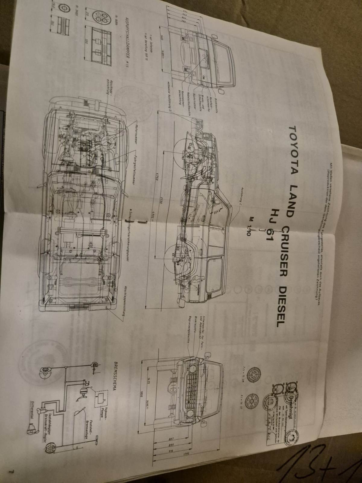

In den Auslieferungspapieren sind diverse Felgengrößen und Reifentypen angegeben. (siehe Anhang)
Gibt es für die Felgen irgendwo ein Gutachten?
Welche Felgen + Reifen fahrt ihr auf euren Hj 61 und auf welcher Basis wurden diese Eingetragen?

Ich habe dieselben Felgen auf meinem J6 eingetragen.
Allerdings vom Vorbesitzer (Onkel Franz), daher ohne Gutachten.
Allerdings habe ich ein Gutachten für diese Felgen für Jeep.
Damit kann man evtl. eine Einzelabnahme durch einen aaS durchführen.

Hallo Vincent,
du wirst es nicht gleuben, aber ich habe noch ein Gutachten von 1989 für genau diese Felgen! HJ 61 mit 31/10,5 x 15 Reifen.
Interesse?
Gruß Walter
Interesse?
Gruß Walter
