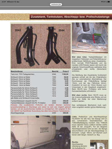

du könntest auch den doppelten einfüllstutzen von tourfactory nehmen, dann musst du an der karosserie nichts schneiden, kannst aber die tanks einzeln befüllen
2001er HDJ78 255/100 R16
Re: Tankanzeige Zusatztank
@spec Funktioniert das nicht nur bei dem Mittelzusatztank? Kommt man damit zu dem hinteren Tank?

Guten Morgen,
hat ich ursprünglich auch ins Auge gefasst, nur brauchst du eine Verrohrung wie bei einem Heizöltank. Ist eigentlich für den TF Mitteltank gedacht.

ah ok, habe keine erfahrung damit
