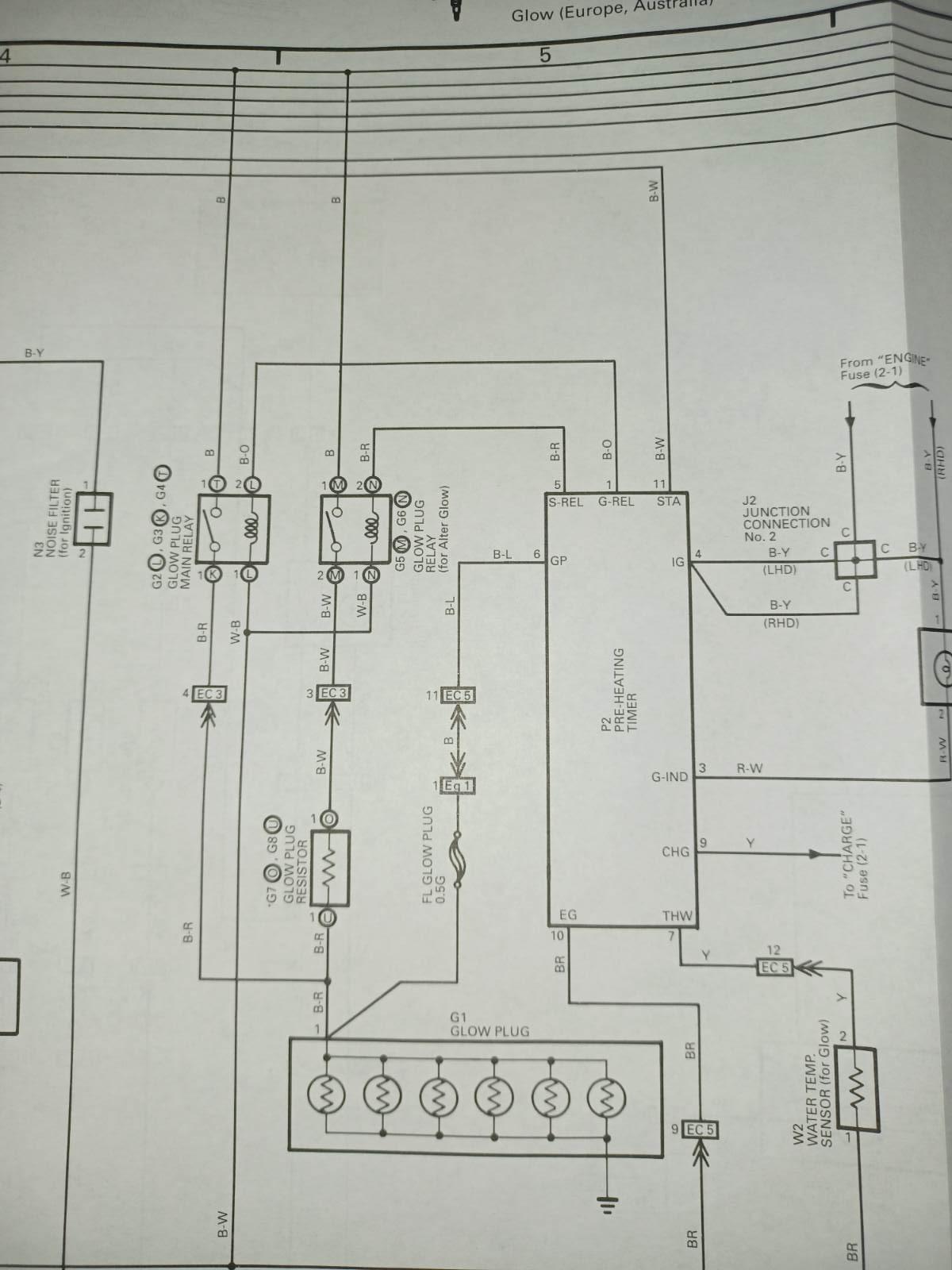

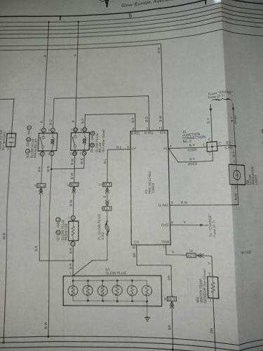

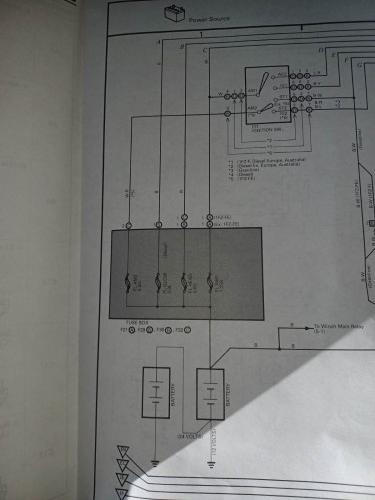

Hier mal noch ein paar Auszüge aus dem Stromlaufplan WHB: Spannungsweg A über Sicherung FL. GLOW, zweite von links und dann das GLOW PLUG MAIN RELAY, daraus resultiert ohne Vorwiderstand. Erst das GLOW PLUG RELAY ( for Alter Glow) hat einen nachgeschalteten Vorwiderstand, quasi vor den Glühkerzen, dann Spannung kleiner als Batt.- Spannung.
Martin

Ok, dann sind wir ja etwas weiter mit dem Ausschlussverfahren. Jetzt sind die Spannungen auch plausibler. Eins hätte ich noch. Du schriebst, dass die Glühkerzen neu sind ? Bist Du sicher tatsächlich 12V Kerzen verbaut zu haben und nicht versehentlich man Dir 24V verkauft hat?
Nach dem 20sek. Vorglühen, sollte eine Nachglühphase mit herabgesetzter Spannung sich anschliessen. Dazu zieht ein separates Relais an und fällt dann später wieder ab. Das müsste man auch akustisch wahrnehmen können. Siehe Stromlaufplan. Wie lang die ist und ab welcher kalten Temperatur das einsetzt, kann ich Dir so adkok nicht sagen, dazu müsste ich im WHB nachschauen. Das steuert der Pre- Heating Timer, der die Kühlwassertemperatur erfasst ( Water Temperature Gauge). Sensor im Motorblock oder am Thermostat. Die Stromlaufpläne stammen aus dem Electrical Wiring Diagram Handbuch EWD168F für Fahrzeuge

Ich schaue mal, ob ich in meinen WHB's eine Zeichnung finde, in der die Lage des " Nachglüh- Relais" nachgewiesen werden kann. Bei partsouq kann man auch mal nachschauen. Dazu die VIN verwenden.
Würde denn das Bj. Deines 75ziger zu dem Erscheinungs- Datum des WHB's passen? Besser mal das Bj. nennen!
