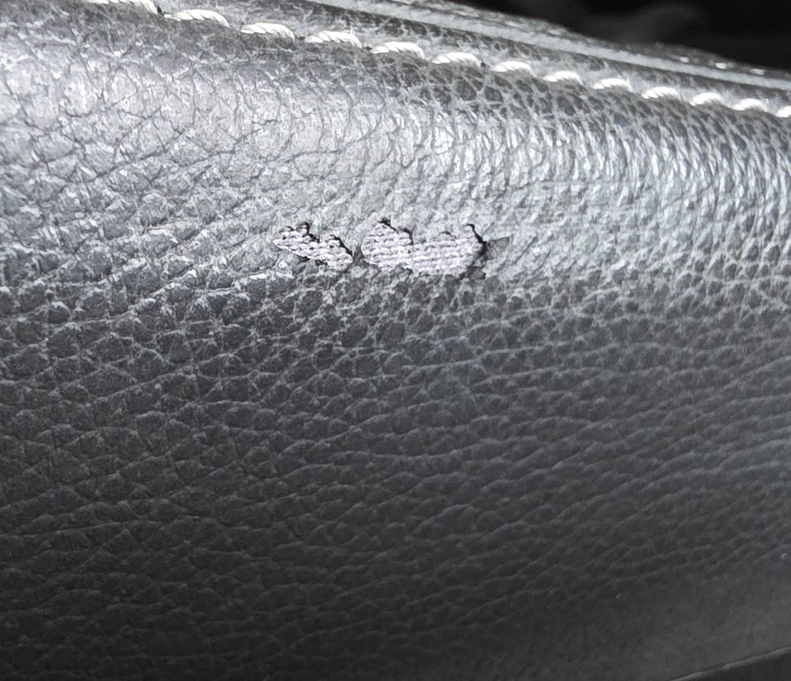

Jetzt schaut euch mal das Bild an.
Kann da vielleicht jemand was dazu sagen, der sich besser auskennt wie ich, bevor ich falsche Schlussfolgerungen ziehe ?
Und wenn Ihr das gleiche vermutet wie ich, jemand eine Idee oder Erfahrungen was man in solchen fällen macht ?

Re: Echtleder ?! Bitte um Hilfe/meinungen
Das sieht aus wie Kunstleder , oder neudeutsch veganes Leder …
Du kannst einfach Testen mit dem. Feuerzeug bzw. einem glühenden Nagel o.ä.
Kohlt es leicht und riecht nach verbranntem Haar ist es Leder , schmilzt es ist es Plastik …
Es.wird sich wohl um Spaltleder handeln, somit kann es als Leder verkauft werden.
Allerdings weit weg von den Eigenschaften eines Narbenleders.
Das gleiche Problem gibt's in der Möbelbranche. Sauteures Ledersofa mit Narbenleder oder das preisgünstige Ledersofa mit Spaltleder. Beides Ledersofa.
Echtleder mit Gewebe darunter kenne ich nicht, den Test von Onkel würde ich aber nur in Absprache mit dem Händler machen.
Danach mit dem Händler besprechen das du damals ein Fahrzeug mit Echtleder (Narbenleder und nicht Spaltleder) bestellt hast und dass das gelieferte Fahrzeug nun Kunstleder/Spaltleder hat. Wie viel Mehrpreis hatte die TEC-Edition gegenüber der nächst tieferen und was war sonst noch alles dabei? Dann kannst du den Anteil für das Echtleder abschätzen und eine Rückzahlung verlangen. Und dann die Reparatur des Sitzes anmelden, schaut aus wie ein Materialfehler.
@ Lender,
Spaltleder. Da wird die untere Schicht des Narbenleders genommen und muss beschichtet werden. Deswegen ist Spaltleder auch Leder und kein Kunstleder.
Im Bild wird sich wohl die Beschichtung gelöst haben. Auch wenn die Unterschicht wie Gewebe aussehen mag. Es kann auch die Struktur des Spaltleders sein.
Vielleicht findet sich an der Sitzunterseite ein Übergangsstück, wo man die Rückseite des Leders sieht um festzustellen, ob es ein Gewebeträgermaterial ist. Oder irgendwo an einem anderen Sitz.
Ich würde das Bröckeln kriegen, wenn ich so etwas an so einem so teuren Auto hätte. Wie sieht das dann nach <8 Jahren aus...
Wird evtl. Toyota SofTex sein. https://support.toyota.com/s/article/Wh ... %20leather.
Hier das gleiche Problem:
https://www.4runners.com/threads/softex ... ity.18596/
Google sagt dazu:
Toyota SofTex ist ein synthetisches, veganes Material, das als strapazierfähige und umweltfreundlichere Alternative zu echtem Leder in Toyota-Fahrzeugen eingesetzt wird. Es handelt sich dabei um ein hochwertiges Kunstleder, das aus folgenden Komponenten besteht:
Thermoplastisches Polyurethan (PU): Das Material wird aus leichten, nicht tierischen Komponenten hergestellt.
Beschichtung: Es besitzt eine spezielle Beschichtung, die die Oberfläche schützt und eine einfache Reinigung ermöglicht.
Eigenschaften und Vorteile von SofTex:
Temperaturregulierend: Es reflektiert Infrarotstrahlen und wird daher bei direkter Sonneneinstrahlung nicht so heiß wie echtes Leder.
Atmungsaktivität: Es ist atmungsaktiver und leitet Feuchtigkeit schneller ab als herkömmliches Leder.
Langlebigkeit: SofTex ist sehr widerstandsfähig gegen Risse, Flecken und Abnutzung.
Umweltfreundlich: Bei der Herstellung entstehen weniger CO2-Emissionen und flüchtige organische Verbindungen (VOCs) als bei der Verarbeitung von Tierhaut.
Es wird oft in höheren Ausstattungsvarianten von Toyota-Modellen verwendet.
Reparieren:
https://www.google.com/search?q=toyota+ ... s-wiz-serp
Nie und nimmer ist das Spaltleder. Viel zu dünn.
@Malte, also Leder bestellt und Plastik erhalten, wenns nicht mal billiges Spaltleder ist....
Dann bescheißt Toyoto aber kräftig seine Kunden und dann noch die höhere Fahrzeugausstattung abgegriffen.
Ich hätte das Auto wahrscheinlich gar nicht abgenommen.

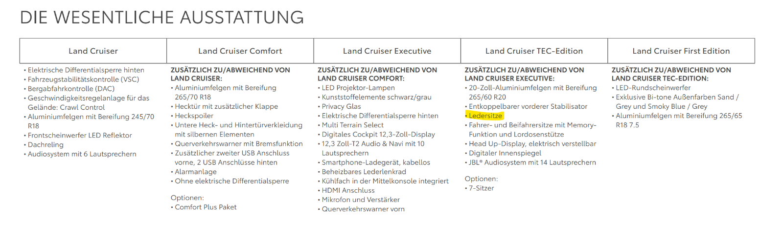

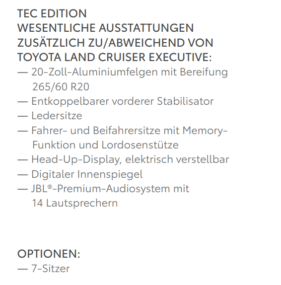

Also der preisunterschied von der Executive zu Tec waren fast 7.000 €.
Anbei die Ausstattung des "Upgrades".
Also bzgl. der Diskussion ob das Echt.- Spalt oder Kunstleder ist.
