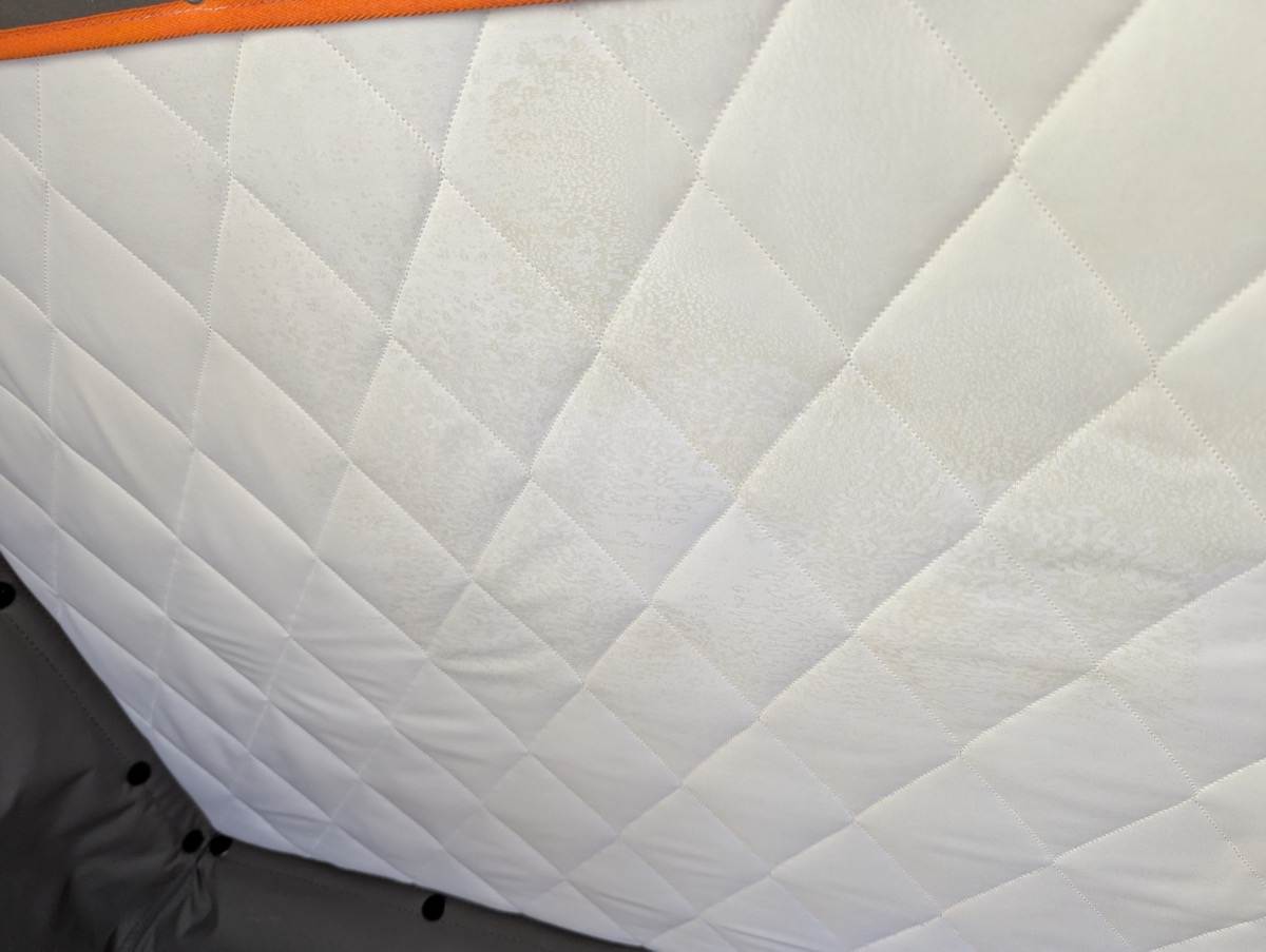

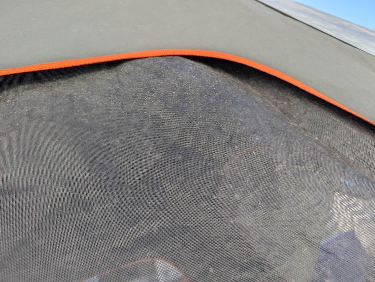

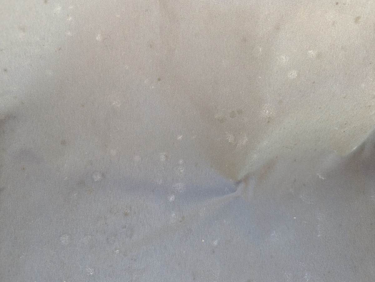

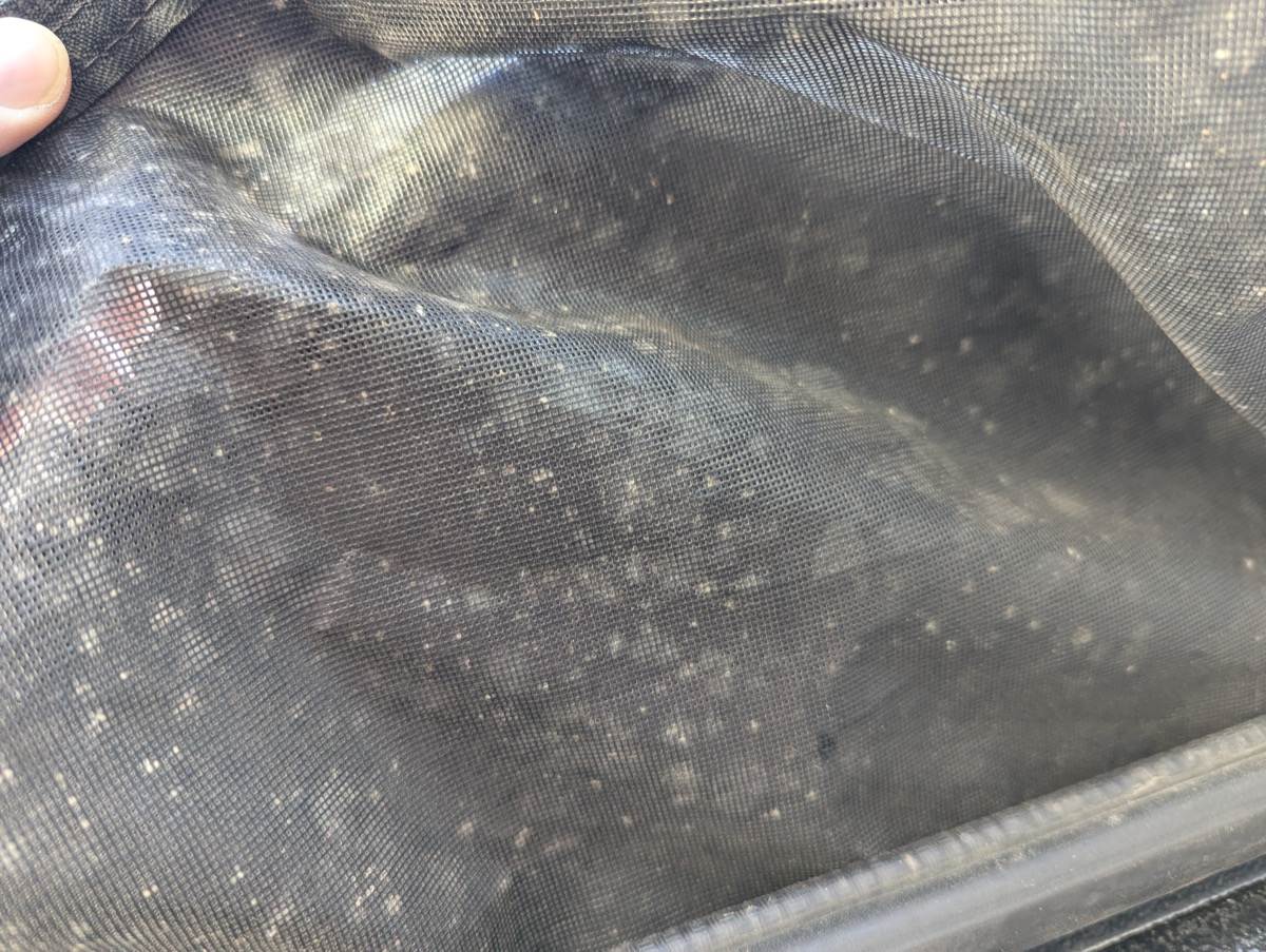

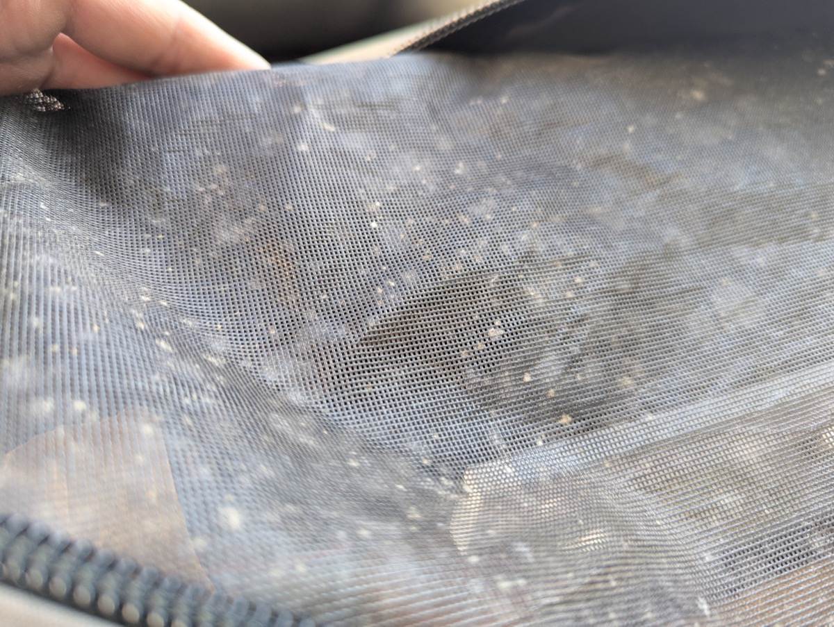

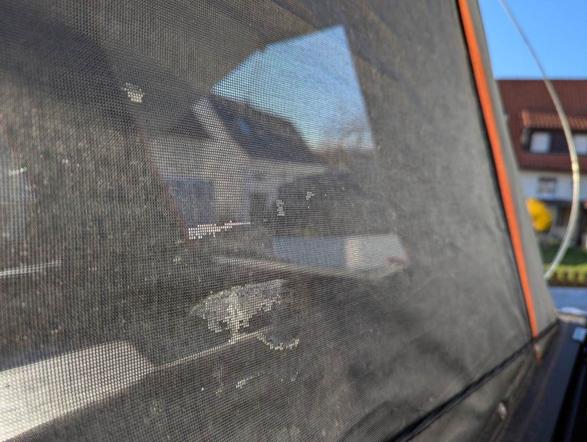

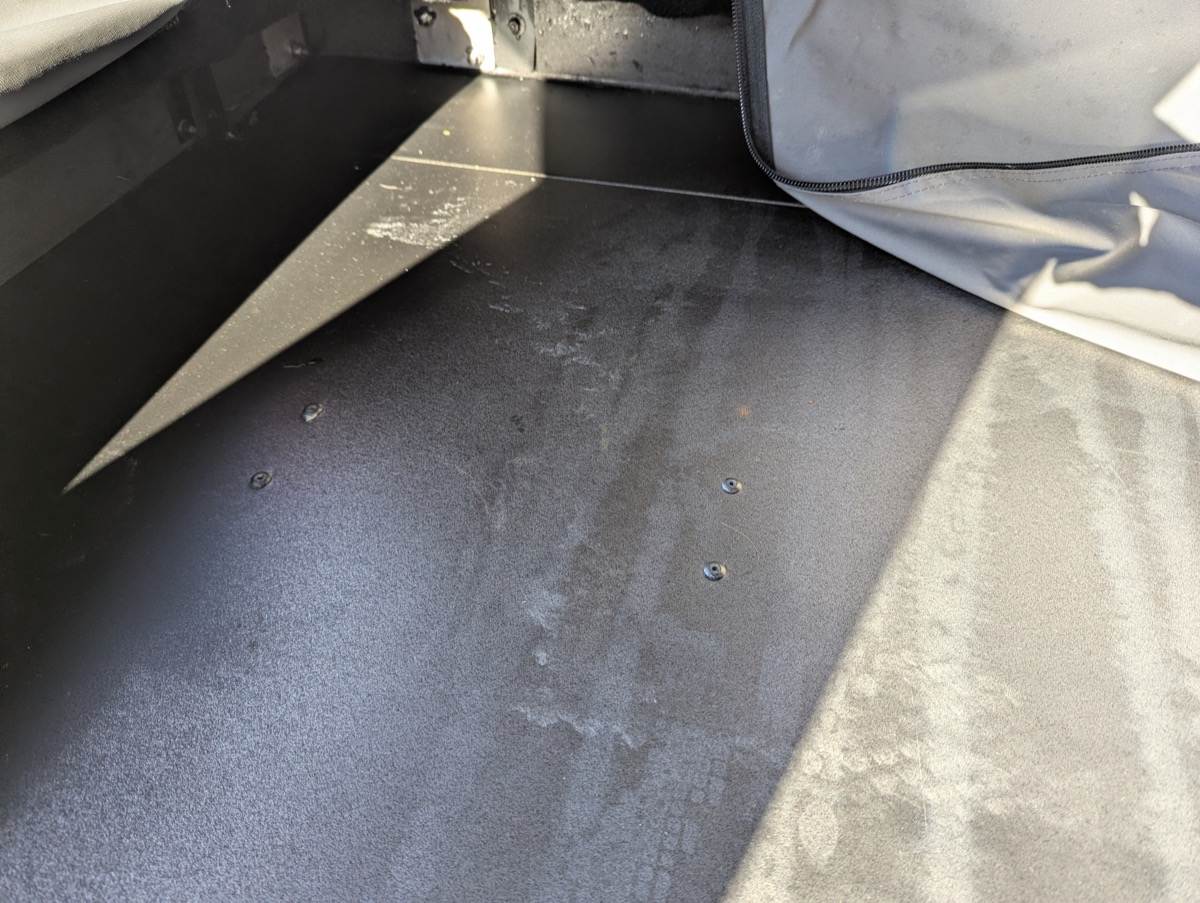

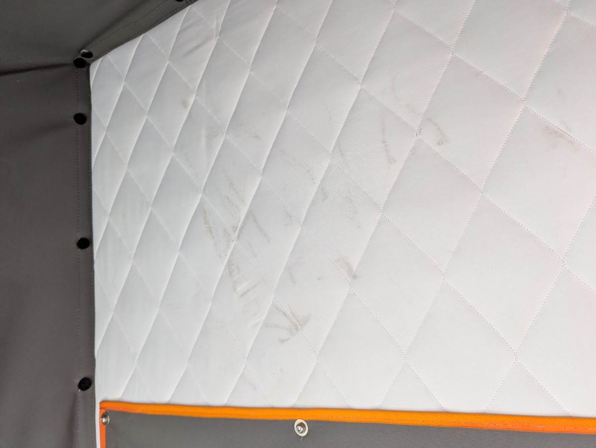

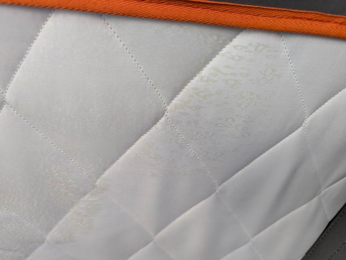

Juhu, die Sonne scheint, Dachzelt auf, tadaaa -> Schimmel/Stockflecken überall. :cries:
Kontext:
Das Dachzelt hat beim letzten BTT diese neue Belüftungsöffnung bekommen und hätte gehofft, dass das Zelt es diesen Winter damit eher übersteht.
Die eigene Blödheit war jedoch selbst die Matratze den kompletten Winter über im Dachzelt zu lassen. Komme aus'm Südwesten, d.h. hier gibt's auch reichlich Schnee...
Nun das Elend:
Ich hab Fragen...
  • Hat das Zelt bzw. die Zeltplane & das Innenleben noch eine Chance?
  • Falls ja, wie? Irgendwelche Ratschläge, die funktionieren und die hinterher nicht die Nasen aus den Gesichtern ätzen beim 1. Schlaf?
  • Matratze muss ziemlich sicher weg, die war ziemlich nass und hatte von Anfang an (1. Einsatz Albanien, wochenlang Dauerpiss) schon Schimmelflecken -> Gibt's Empfehlungen? (Wollten uns dieses Jahr eh eine neue anschaffen. Ist zwar erst 2,5 Jahre alt, aber die originale ist nichts.)
  • 1-Mio-EUR-Frage: Wie lässt sich das künftig vermeiden? Dachzelt über'n Winter immer abbauen und ins Haus oder zumindest in die Scheune stellen?
Lieben Dank & frohe Ostern euch!

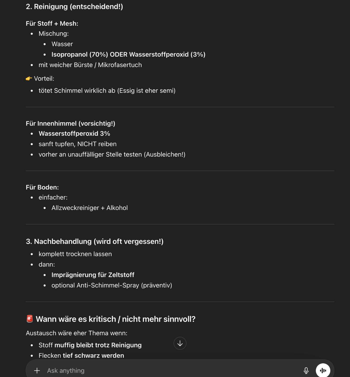

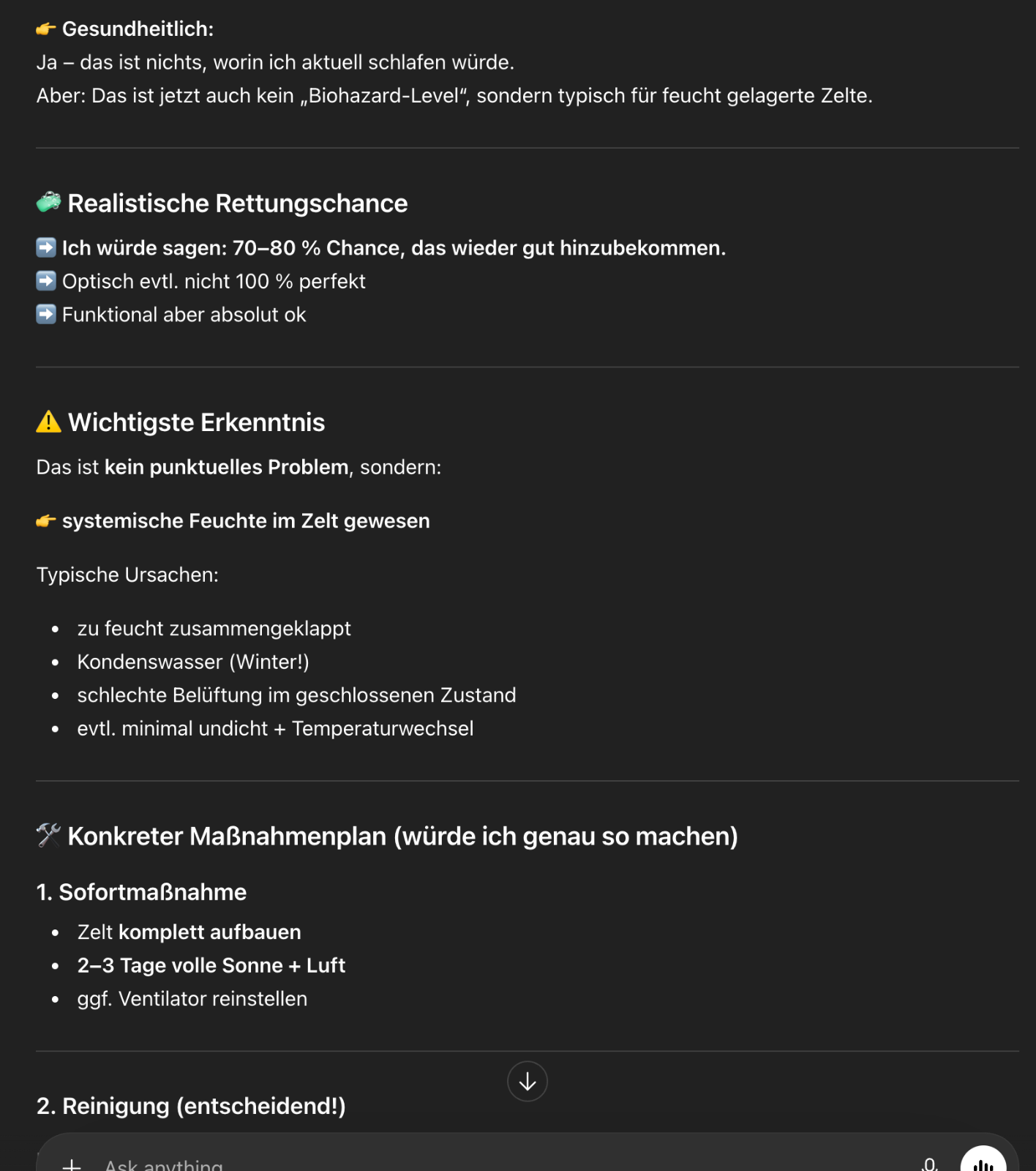

Hier mal die Antwort von unserem Freund ChatGPT:

Innenzelt irgendwie rausbekommen, gerade den weißen Stoff, der (hat ChatGPT richtig erkannt) übel befallen ist und ab in die Waschmaschine?

Alles was Stoff ist ausbauen , Matratze entsorgen .
Eine Chlorlösung ist die einzigste Waffe die hilft .
Richtig durchnässen und dann spülen .
Die Konstruktion auch behandeln

Zur Rettung, was du ausbauen kannst, würde ich ausbauen. Falls ein Folienfenster verbaut ist, würde ich es nur mit dem Wollprogramm in der Waschmaschine laufen lassen.
Zum vorbeugen unbedingt das Dachzelt nach dem Gebrauch austrocknen lassen. Dazu ein paar Tage im trockenen offen stehen lassen. Bei der Matratze mit 3D-Mesh oder Frolis für eine gute Hinterlüftung sorgen und etwas Abstand zu den Wänden damit es zirkulieren kann.
Im Winter würde ich es demontieren und an die Wärme/ins Trockene stellen ausser du brauchst es auch dann.
Gruess Leon

Ja, alle Aluhartschalendachzelte musst du übern Winter in unseren Breitengrad zwingend abbauen. Grund ist die Kondensatbildung.

würde kein Chlor verwenden sondern Wasserstoffperoxid.
Zerfällt in Wasser und Sauerstoff und bleicht stark, Schutzbrille, Gesichtsschutz und Schutzhandschuhe.
Vorteil hinterlässt keine Rückstände.

Sowohl mit Chlor/Javel als auch mit Wasserstoffperoxid kann es Verfärbungen geben. Ich würde es eher mit Essig oder Ozon desinfizieren.

Ich würde alles mit viel Wasser reinigen so gut es geht und dann trocknen lassen.
Danach würde ich eine Ozonbehandlung versuchen.
Machen Profis auch bei verschimmelten Autos in der Aufbereitung.
Versuch wäre es wert.

So ähnlich - wenn auch nicht ganz so ausgeprägt - hatte ich das bei meinem Alucab Dachzelt nach dem ersten Winter auch. Bei mir waren einige Nieten am Dach nicht ganz dicht, hat Genesis auf Garantie gefixt.
Im Sommer fällt das nicht so auf, da das Zelt doch öfter offen ist.
Auch wenn Genesis das damals gut gelöst hat, würde ich heute kein Alucab Zelt mehr kaufen.

Komplett trocknen lassen ist das eine, wenn die Konstruktion aber nicht dicht ist, hilft das nur sehr eingeschränkt.

Da kommt oft eins zum anderen. Wobei eine teils ungedämmte Aluminiumkonstruktion in unseren klimatischen Bedingungen einfach nicht kondensatfrei bei Alltagsnutzung über die Kälteperiode zu bringen ist.
