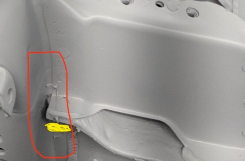

Servus in die Runde ,
Ich benötige mal euer Wissen bzw. Fotos.
Ich würde gerne wissen wie der Aufbau der Karosserie im Bereich linke A-Säule runter zu Bodengruppe ist. Wenn ich das richtig erkennen konnte laufen mehrere Bleche auf der Höhe des „Ablaufkasten“ zusammen. In dem Bereich sind die Bleche gepunktet und geklebt.
Auf der Innenseite auf der Höhe des gelben Bereich ist ein Karosseriekleberpunkt der sieht aus als wenn einer einen Kaugummi auf das Blech gedrückt hätte. Das ist mind seit BJ2012 bis heute so das konnte ich „nachprüfen“
Mich würde interessieren ob dieser Kleberpunkt eine „Öffnung“ nach außen verschließt oder ob die Bleche da so überlappend gelegt sind das dort keine Öffnung ist.
Detailfotos von der Innenseite wären super. Oder vielleicht war ja schonmal jemand in der Situation das auseinander gehabt zu haben.
Der Bereich auf dem Bild den ich eingekreist hab ist das was mich interessiert.
Vor allem auf der Unterseite der bei der gelben Markierung. Ohne Kotflügel und Armaturenbrett Ausbau ist da leider kein dran kommen möglich.

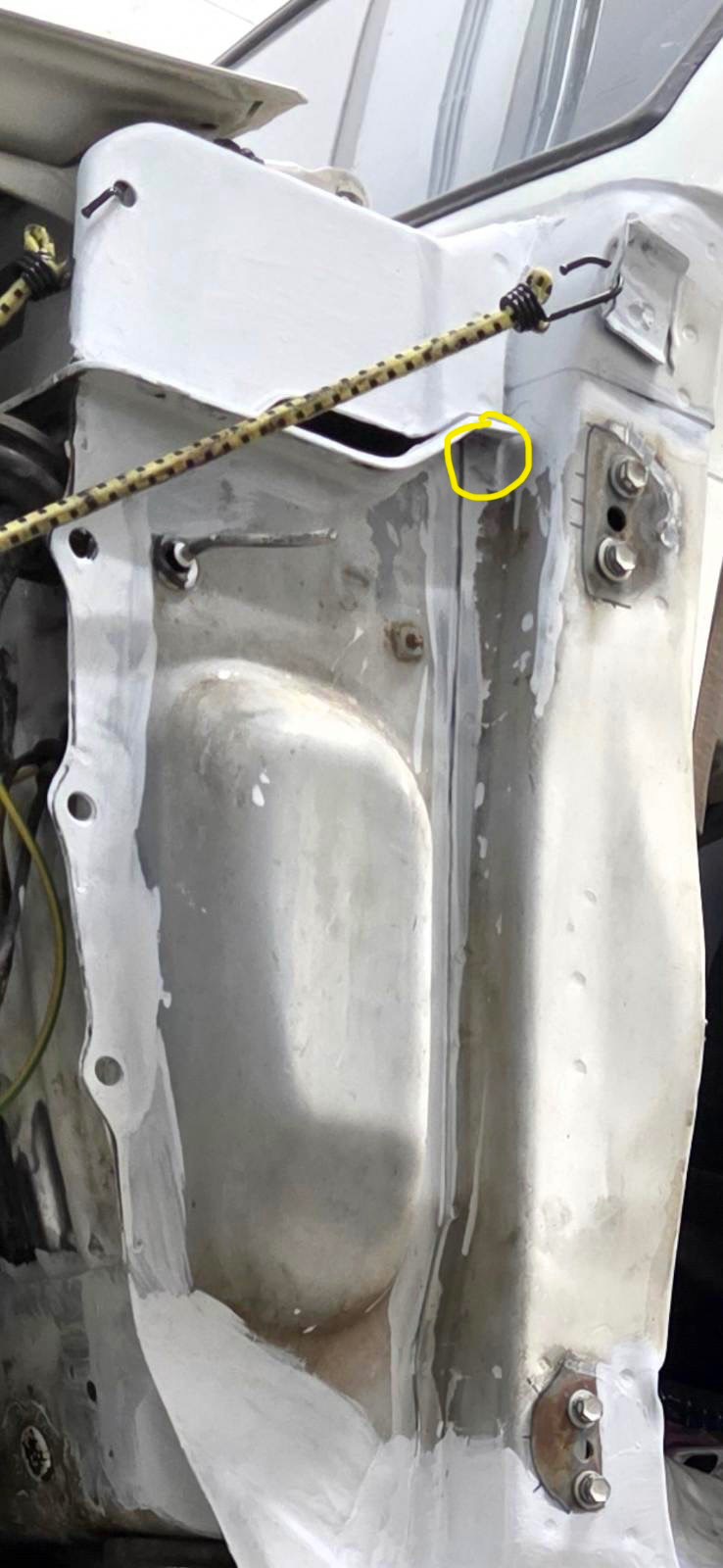

schau mal:

Hey,
Hilft das Foto?
Ich sehe bei meinem 75er keine Bohrung. Ist es am Ende der Schraubenkopf den du meinst?
Ich kann am Wochenende gerne mehr Fotos machen. Der 75er steht noch zerlegt da :)

@wüstenfreund danke für Dein Foto. Aber ich bräuchte was vom Fußraum aus .
@NATAEL auch Dir danke für das Foto von außen ich bräuchte die Seite vom fussraum aus gesehen. Ich hab es auf Deinem Bild nochmal gelb markiert .
Aber dafür müsste das Armaturenbrett draußen sein die Stelle ist überhalb vom Sicherungskasten. Ist das bei Dir der Fall?

Hzj79dc
Beiträge: 11
Registriert: 20. März 2022 11:36
Re: J7 Karosserie Detailfotos A-Säule Verbindung Bodengruppe
Beitrag von Hzj79dc »
Mein BJ. 1992 PZJ75 hatte das Kaugummi und kleines Loch da aber 2014 HZJ79 hat kein Kaugummi und kein Loch.
