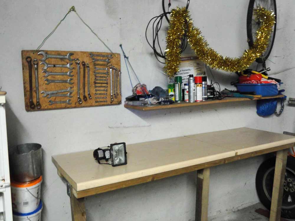

Hallo Woitek,
wenn deine Schrauberkenntnisse deiner Werkzeugwand ähneln,würde ich dir abraten an der Bremse zu arbeiten.
gruss bayer
gruss bayer
