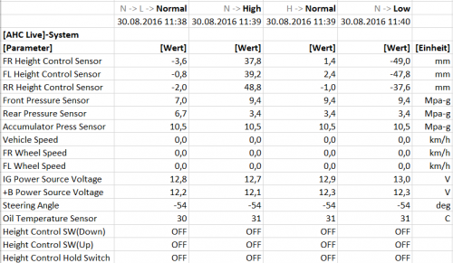

Ich habe mir jetzt so einen Diagnosestecker und die Techstream SW besorgt und bekomme folgende Werte (direkt nach dem Starten, Motor in Leerlaufdrehzahl, Höhe = N, keine vorherigen Rauf/Runter fahrten mit der AHC):
Code C1762 - Abnormal Oil Presure for Pump
Front-, Rear- u. Accumulator Pressure Sensor zeigen jedoch alle 0,0 Mpa-g an
FR Height Control Sensor: -3,6 mm
FL Height Control Sensor: -16,4 mm
RR Height Control Sensor: -6,2 mm
Also wo mit den Untersuchungen am Besten starten?

Was keiner bedenkt, ist der C1762 fehlerhafter Hydraulikdruck.
Und in der Datenliste die mirvorliegt, das der berechnete Hydraulikdruck der Hinterachse zeitweise unterhalb von Gut und Böse ist und deshalb das Auto nicht hochkommt und die Sensor werte der Höhe "fehlerhaft" anzeigen.

der C1762 ist nach löschen Fehlerspeicher gestern Vormittag nicht mehr gekommen.
Mittlerweile ist Rücksitz wieder eingebaut, Tank noch immer voll. Sonst ist Auto leer und verfügt über keine Anbauten, auch der Fahrer war dieses Mal ausgestiegen...
Habe noch ein paar Datenreihen aus der Techstream SW exportiert und zusammen kopiert:
Ich habe gesehen, dass direkt nach dem einschalten keine vernünftigen Werte raus kommen, z.B. wird beim Druck 0 MPa angezeigt. Deswegen vor der ersten Messung 1x auf Low und zurück auf Normal. Dann gibt es auch keinen so krassen Unterschied FR und FL.
Liegen die Werte im normalen Bereich? Hinten wird's schon niedrig?
LG Peter

Druck wird nur angezeigt wenn die Pumpe läuft um das Niveau zu korrigieren. RearPressureSensor ist bis auf den ersten Datensatz zu niedrig ( min. Doppelt so hoch ).
C1762 nur erkannt werden, wenn der Pumpendruck für mehr als 0,6 Sekunden weniger als 0,5 Mpa-g bei angezogenen Pumpenrelais ist.
Link: | |
BBcode: | |
HTML: | |
Hide post links |
- fsk18
- Beiträge: 5345
- Registriert: Sa 6. Mär 2010, 13:13
- Wohnort: München - vorallem im schönen Isental
- Kontaktdaten:
Re: J100 nickt und rollt
Front und RearPressureSensor sind BERECHNETE Werte von der ECU. Diese Werte werden nicht durch Messfühler ermittelt.
