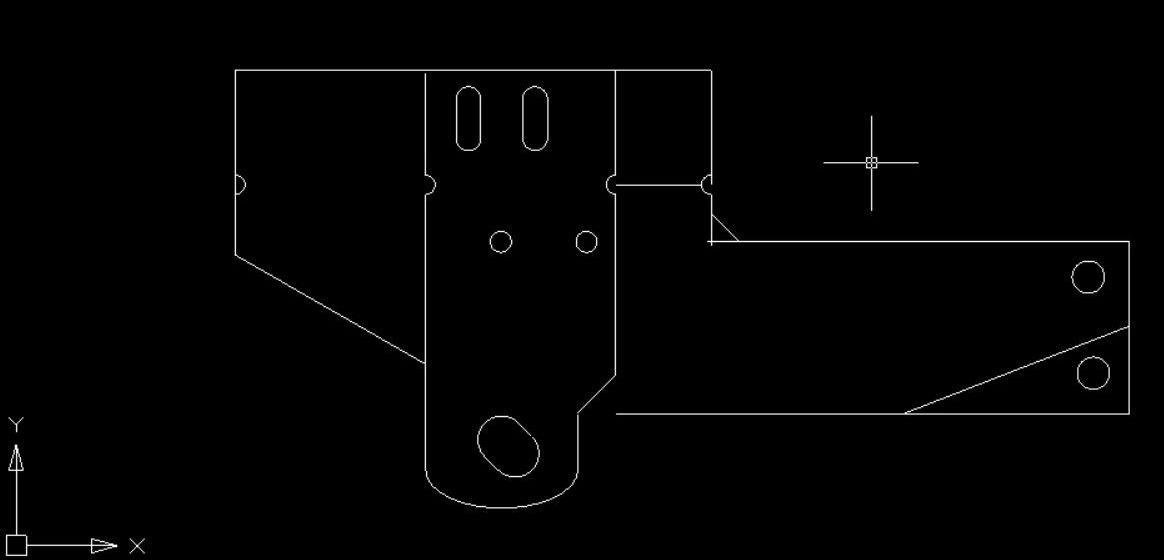

Jetzt hatte ich mal Zeit mir das anzuschauen.
Die Montageplatte ist super für den Preis!
Allerdings beißt sich das bzw die Halterungen mit meinem Frontbügel, den ich eigentlich behalten wollte.
Da kann man gut den Gurt festmachen in einer Höhe wo man nicht im Matschloch tauchen muß.
Und um ein paar Äste vom Auto fernzuhalten auf engen Wegen taugt der auch ganz gut.
Deshalb werd ich wohl doch selbst was bauen müssen.
Volker

Hat lange gedauert, aber ich bin noch die Rückmeldung schuldig.
Ist tiefer als manch andere Anbauvarianten, aber der vordere Böschungswinkel war bei meiner Fahrzeugverwendung noch nie ein Problem.
Und ist auch nicht tiefer als ab Werk.
Anbaupunkte sind original wie ab Werk geschraubt, nur mit mehr Abstützungen, und ich kann den ganzen Seilwindenträger mit 4 Schrauben lösen und mit dem Wagenheber nach unten ablassen.
Außerdem sollte das hier noch mit dran
Ich weiß, Spielerei, aber trotzdem sehr lustig :biggrin:
https://www.youtube.com/watch?v=5VxELQM0X3M
Volker
