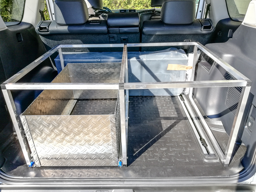

die letzten Tage habe ich mal wieder meine Finger zerschunden. Ziel war eine ausziehbare Küchenbox zu bauen, um das Equipment, das ich schon habe, unterzubringen.
Boxen wie die von ququq sind zwar inspirierend, aber zu schwer. Außerdem bieten sie kaum Platz um eine Engel Kühlbox unterzubringen.
Auszüge von Frontrunner oder australischen Herstellern sehen zwar professionell aus, aber auch sie stellen an meine Anforderungen nur ein Kompromiss dar und das zu horrenden Preisen.
Aus Holz wollte ich dieses Mal nicht bauen. Das zusätzliche Gewicht von 40-60kg hatte mich schon beim RAV4 abgeschreckt.
Andererseits bin ich absolut kein Metall-Handwerker. Ich kriege schon Gänsehaut, wenn Metall über Metall/ Beton ratscht.
Wie so oft beim Ausbau musste deshalb eine individuelle Lösung her. Hier ist meine Lösung:

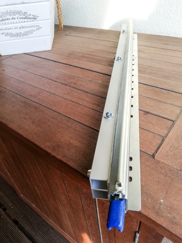

Entweder nieten oder Nietmuttern in die Profile setzen, was ich machen würde.

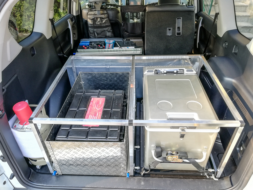

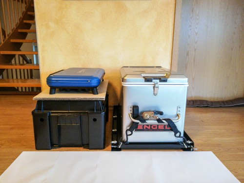

Weiter geht es mit dem Einbau der Engel Kühlbox MT 35 GP auf dem Original-Engel-Längsauszug:
Befestigung des Engel Längsauszuges erfolgt auf der rechten Schiene im Fahrzeug. Weder in den Auszug noch im Fahrzeug mussten dafür Löcher gebohrt werden.
Die Kofferraum-Schalenmatte schützt zudem das Polster vor dem Gewicht.
Der vorhandene Abstellplatz an der Hecktür bietet sich wunderbar an, um zuerst die Sachen aus dem Kühlschrank zu holen und dort abzustellen und dann mit dem Kochen zu beginnen.
Damit der Kocher nicht verrutscht, sind an den Kocherfüßen Vertiefungen im Holz eingearbeitet. Für den Gasanschluss muss nur der Gasschlauch angeschlossen werden. Mag man abseits des Autos kochen, steht der Kocher ggf. auch allein auf anschraubbaren Beinen.
Mit einer teflonbeschichteten Grillplatte kann auch gegrillt werden.
Abreisebereit ist die Box damit noch nicht. Zwar ist in der Wolfbox schon alles für uns 4 Personen vorhanden (Gewürze, Geschirr) und auch in der Alubox findet der Rest (Töpfe, Pfannen, Aufwaschzeug etc.) seinen Platz, aber es gibt noch ein paar Feinheiten auszubessern.
Als nächstes wird die Gasflasche mit einer Quick Fist Halterung an der linken Seite fest verzurrt.
Und eine 15mm Platte kommt noch oben drauf.
Wie ich das ganze dann löse, um daraus noch ein Bett zu bauen, weiß ich noch nicht genau.
Optisch verschönern könnte man es noch mit Blenden, Autoteppich usw. Aber mir ging es u. a. darum Gewicht zu sparen.
Momentan komme ich auf 5kg Aluprofile, 13kg für Auszüge und Montagewinkel, ca. 9kg Kühlboxauszug, ca. 3kg Aluriffelbox, also insg. auf etwas über 30kg.
Das Brett oben drauf, die 21kg Engelkühlbox, die 4-Personen Ammobox und das ganze zusätzliche Gedöns, was man so mitnimmt ist schon irre viel Gewicht.
Naja - es gibt immer was zu basteln

Das die Gasflasche so nicht ok ist weisst du aber?

oribi hat geschrieben:...Aber mir ging es u. a. darum Gewicht zu sparen. ...
Und dann schleppst du den sackschweren Kocher und die Propanflasche mit?
Allein da kannst du über 10 kg einsparen.
Axel hat ja schon auf die Gasproblematik hingewiesen ...

Die Gasflasche wird wie geschrieben an der Seite mit einer Quick Fist Halterung verzurrt und ist ansonsten in alle 6 Richtungen eines Würfels gegen Umherfliegen gesichert. Angeschlossen wird die Gasflasche immer erst beim Camping, eingeladen natürlich auch immer nur beim Campen. Weitere Vorschriften gibt es m. E. für Transport von Privatpersonen nicht.
https://www.cagogas.de/fileadmin/media/cagogas/downloads/transport-von-gasflaschen-bis-33-kg-durch-privatpersonen.pdf

Das Problem "sackschwerer" Gasflaschen kann man lösen durch kleinere und wiederbefüllbare Flaschen...(https://www.hausundwerkstatt24.de/befue ... inflaschen).

@ landcuiser: Kalt schmeckt das Essen bzw. der Kaffee nun mal nicht.
Der Gasverbrauch und die Umweltverschmutzung von einzelnen Gaspatronen wäre zu viert viel zu hoch (alle 3 Tage eine neue 450g Kartusche oder Flasche - Irrsinn!).
Und jeden Tag früh, mittags und abends erst einen Omnifuel zusammenzubauen - vergeudete Zeit!
Die Stahl-Gasflasche könnte man sicher durch eine Aluflasche ersetzen, aber die leer Flasche wiegt ja nur 3,9kg zzgl. 3kg Gas.
Der Kocher wiegt ca. 3kg.

Ich hab das nur geschrieben weil du so viel Wert auf Gewichtsreduzierung gelegt hast.
Ist halt immer eine Frage der persönlichen Prioritäten und Vorlieben.
Ich koche auf dem zweiflammigen Coleman Benziner. Kiste aufklappen, kurz pumpen und los gehts mit genügend Leistung (auch für den Backofen). Kaffee gibts aus der Edelstahl-Bialetti auf dem Campingaz Kartuschenkocher, den ich seit 1967 nutze.
Wir bei euch aber eng mit dem Schlafen im Auto mit vier Personen.

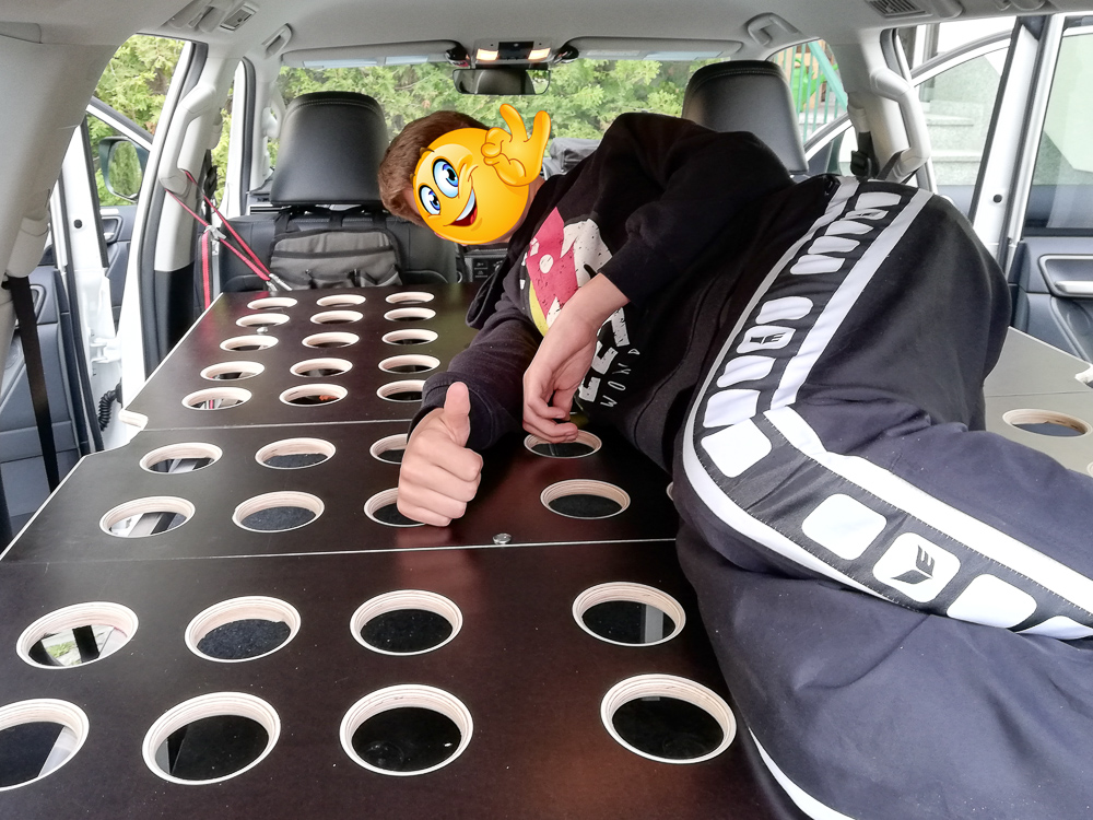

Endlich eine für mich geeignete Bettlösung gefunden. Belastungstest damit wurde auch bestanden. 2 Personen oder 200kg während einer Fahrt über schlammige Waldpisten konnten dem Ganzen nichts anhaben.
Gewichtsreduziert und gut belüftet kommt nun noch Autoteppich drauf. Dadurch konnte ich 20% Gewicht sparen.
Mit ein bisschen Übung ist der Umbau allein in etwa 3 min. realisierbar.
Nichts blockiert dauerhaft die Rücksitzbank oder sonst irgendwelchen Raum.
Eine Abstützung auf dem Boden oder gar auf den Rückseiten der Rücklehnen ist außerhalb des Kofferraums nicht notwendig und vorgesehen.
Damit kann das Gepäck, das während der Fahrt auf den im Kofferraum übereinander verstauten Brettern liegt, problemlos während der Nacht unter der Liegefläche verstaut werden.
Die Umsetzung erfolgte mit Edelstahlwinkeln und Karabinern und einem Aluprofil-Rahmen, der gesteckt und durch Steckbolzen gesichert wird.
Die ersten Praxis-Schlaf-Tests erfolgen in den nächsten Wochen in Polen, der Lausitz und im Spreewald. *vorfreu*

Klingt gut!
kannst du mal zeigen wie es im nicht zusammengebauten Stand ist, bzw. wie du es zusammenbaust`
Würd mich interessieren.
