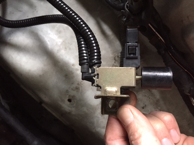

Bei der Demontage der linken Batterie (in Fahrtrichtung) kam mir da so ein Ding in den Weg, welches ich kurzerhand auch mit demontierte. Interessanterweise hingen da nebst zwei dünnen Kabel auch zwei dünne Schläuche dran. Einer war auf der linken Motorseite (Fahrtrichtung) an so etwas wie einer Membrandose angesteckt. Der andere Schlauch hing einfach loose herum. Und jetzt weiss ich weder was das Ding überhaupt ist noch welcher der beiden Schläuche jetzt wo hin muss. Echt sowas von vollpeinlich.

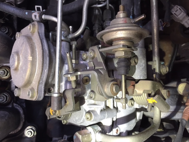

Ich hänge mal zwei Bilder hier dran, einerseits mit dem mir unbekannten abgeschraubten Ding, andererseits mit der "Membrandose" mit dem Anschlusspimmel.
Ich in sicher dass mir hier jemand erklären kann welcher Schlauch an welchen Anschlusspimmel am Motor oder sonstwo kommt.
Das mir unbekannte Ding mit den zwei Gummischläuchen links abgehend
Membrandose (Bild ist 90 Grad verkehrt) mit Abgangspimmel oben rechts weg

na steck doch mal an, wenn er keine Leistung hat dann andersrum stecken.
Mit dem immens teuren VSV solltest du ganz jungfreulich umgehen, wärst nicht der erste der den Luftfilter oder die Schlauchanschlüsse abknickt.

Das Ding ist eigentlich ganz einfach gestrickt. Bei den beiden Unterdruckschläuchen (oder manchmal auch Überdruck) ist Verbindung da. Jetzt soll z.b. die Verbindung gekappt/blockiert werden, dann macht der Magnetdingens drinne auf und läst abpusten bzw. Luft rein als Belüftung (deswegen der Luftfilter). Dann geht die Membran der Dose in Ruhestellung und die Ansteuerung ist ausser Betrieb.

Inzwischen weiss ich dass sich hinter der Abkürzung VSV der Begriff 'Vacuum Solenoid Valve' versteckt.
Was ich aber noch nicht weiss ist warum es denn am Ventil zwei Schlauchausgänge gibt und welcher mit welchen Nippel am Motor verbunden werden soll.

Das ist nach meiner Beurteilung ein simples Ventil welches über ein elektrisches Solenoid OFFEN/GESCHLOSSEN gesteuert wird. Eine statische Druckreferenz braucht es dazu nicht. Das Schema zeigt das Ventil im passiven Zustand. Wo da welche Durchgänge öffnen im aktiven Zustand ist mir allerdings auch noch nicht klar.

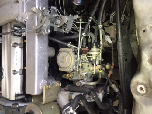

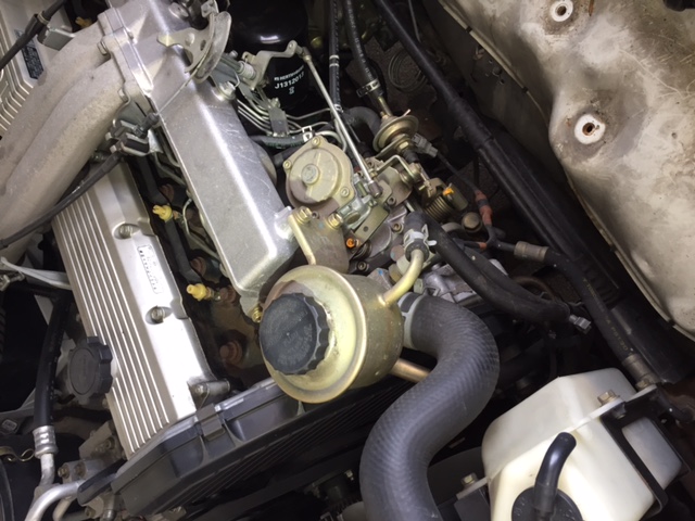

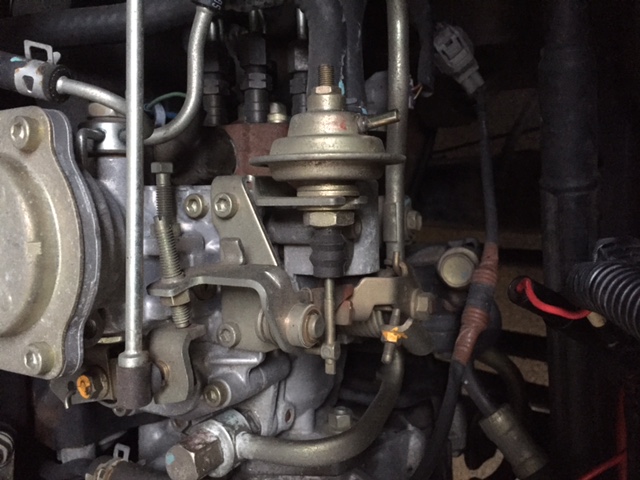

Nach einer weiteren eingehenden Suche nach all den VSV (vacuum solenoid valves) welche gemäss Schlauchplan da eingebaut sein sollen kommt bei mir der Verdacht auf dass ich nach etwas suche das es bei meinem Motor gar nicht (mehr) gibt. Entgegen dem Schlauchplan finde ich drum kein einziges weiteres VSV mehr. Und da sollten noch mindestens zwei weitere drin sein :hmmm: . Auch eine ECU gib'ts bei mir nicht. Alles schön mechanisch, keine elektronische Zauberei. Ubrig bleibt das oben genannte einzelne VSV welches ich vorschnell ausgebaut hatte und eine Membrandose mit einem Nippel welche ein Begrenzungshebel (?) ansteuert. Letzterer lässt sich ohne grossen Kraftaufwand hin und her schieben.
Ich schick noch male in paar Bilder von meiner Situation. Möglicherweise (hoffentlich) handelt es sich bei mir um eine uralt-reinmechanische Version ohne den elektronischen Klimbim.
